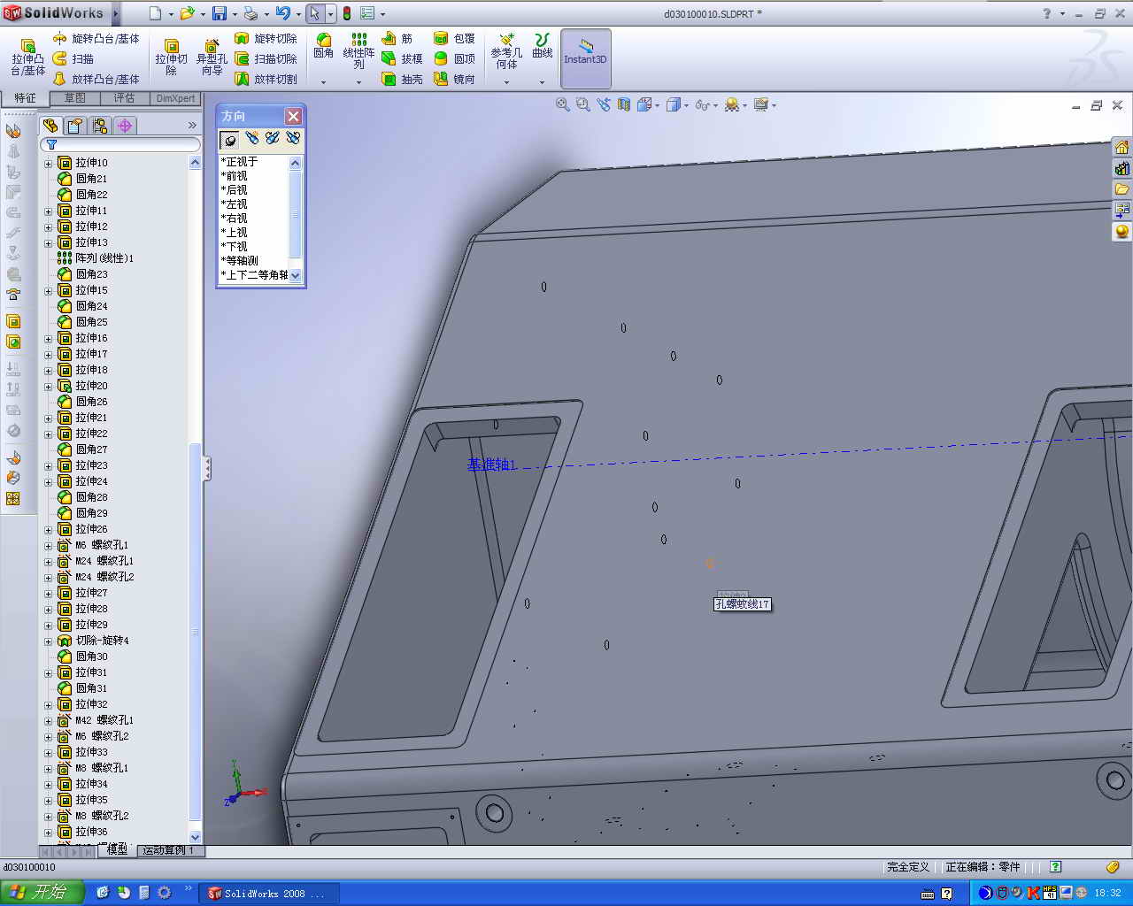

在制图中增加螺纹线后在其他视角总会看到螺纹的大径,这样视觉效果很差,怎样将这些线消隐掉??
螺纹线问题
螺纹线问题
发表于 2008-8-7 07:48:33 | 显示全部楼层 来自: 中国河南新乡
在特征树那里,点击隐藏————注解就可以了!- i' o0 \* _3 n& G+ ?3 d& f! }
或者在选择项里面把注解————显示——把上色的装饰螺纹线前面的对勾去掉也可!

问题已经解决,把“显示注解”的选项去掉后,透视出来的螺纹线都消失了,但是装饰螺纹线也没有了,只显示光孔,不过视觉上好了不少。, W2 S8 T) J- h$ z
另外提示,再次增加异型孔后,该选项还会为选中状态,勾掉就好了。

我的SW07选了没有用啊?????
