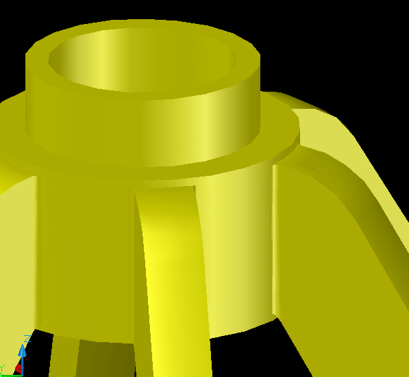

就是它4 W5 b+ N7 I: s1 w9 Z
见附件8 X! r% w7 l! V" T6 D
原本想说画一个3D图充一充版面. ^! Z5 q# z$ O1 P# V5 R; E
找好素材准备后
9 b- |$ P, c! S/ i' O结果在即将完成时有几个圆角2 ]1 o  f' H8 f/ {, z9 L9 n
硬是不让我倒圆角0 _6 M/ l& l0 e  B% ]
转到08和09画都依样- K$ ^9 C2 k  O3 @5 J8 s
只好先让大家看看搂# p- m3 [" e/ l8 T! A
就是它(中央偏左那一个)6 p( {8 P  p* }9 a1 Q- X% y

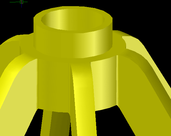

6肋和上圓環銜接處有3處不能圓角

解决方法:将上下两个平面拉伸出来(拉伸高度1),使其与欲圆角的部位不接触,见图13 F6 O: K. n0 S* n$ I
Untitled-1.gif 2 H0 P. `% a! j- F, y
+ i1 K7 b" b3 N  p圆角后将两个平面负拉伸(拉伸高度-1),使其回到原位,见图2
