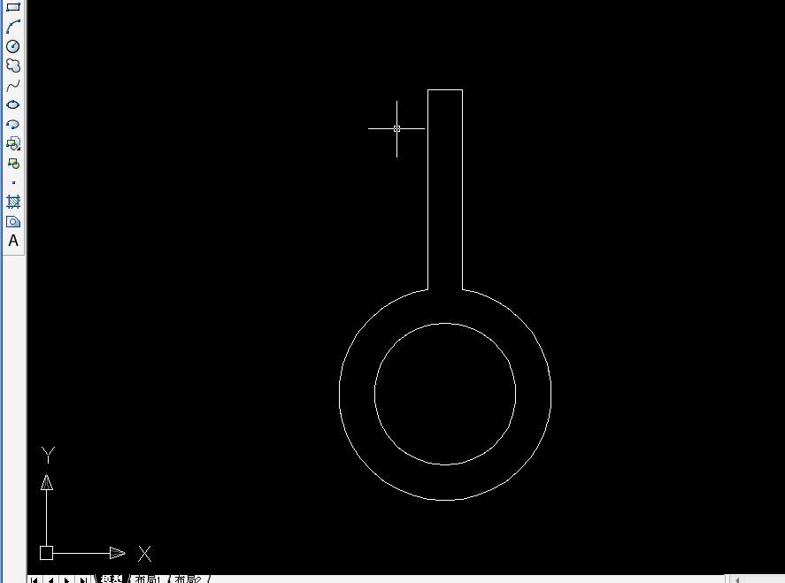

比如在XY平面下,大家做的图都是这样(A图)5 t# Z6 q' u7 S6 P8 f6 V6 y

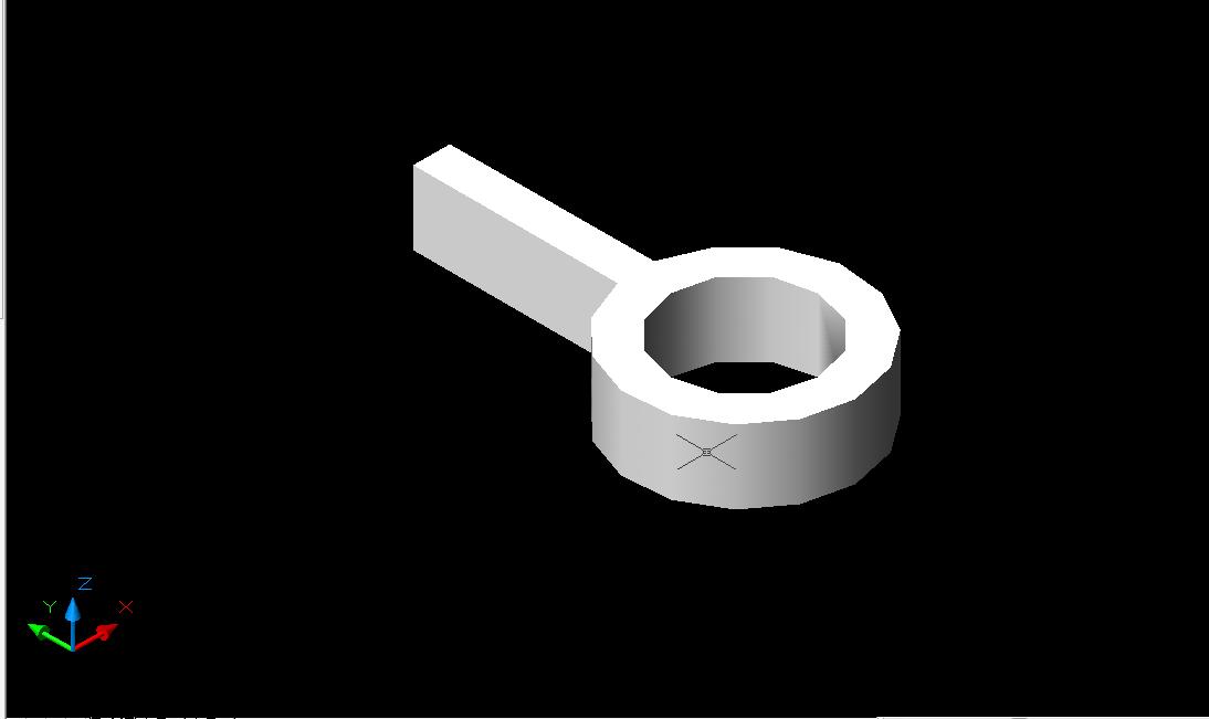

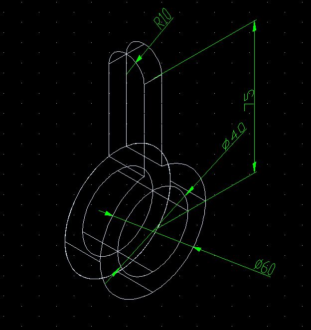

但西南等测视图后,我的成了B图,别人的成了C图.怎么回事?) K# L0 E5 T8 @- f' V6 \

在XY平面下作图(A图)时,你与别人的是有差别的,你是在俯视图模式下的XY平面,别人是在主视图模式下的XY平面,所以转换到西南等轴测视图模式下时,就会显示出你所描述的那种情况。
