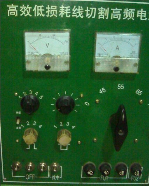

你是线切割的高手吗?是高手的进来!这个线切割高频电源会不会用?会的教一下小弟!上面的不知道哪个是调什么的,又没标明,说明书又找不到!帮帮忙!谢谢高人!说明一下哪个按钮是调什么的就可以了!
 楼主| 发表于 2008-8-5 13:29:26 | 显示全部楼层 来自: 中国广东深圳
对了,还想问一下,那个找中的按钮有什么用?? :handshake
发表于 2008-8-23 13:35:11 | 显示全部楼层 来自: 中国广东江门
按下自动对中,比如圆心
发表于 2008-8-25 20:08:37 | 显示全部楼层 来自: 中国江西九江
         脉冲间隙        变频调节

+ H. a1 s' L! @矩形                                                 电压档位! {7 _/ _* d1 F
转换
6 `& M. ]7 I$ Z+ t        脉宽调节1       脉宽调节2( L7 E# a; y& a9 x  X
, O/ m/ D. a8 J1 R, s. {6 v) c4 ?3 c
      电流功放管      自动找正中心        保险丝

回复 1# sayno520 的帖子
是上海通用的高频电源,使用它时电流用变频调节开关调到稳定的2.0A时切割最理想,

不管什么线割机,电流调到2A是最好的

下自动对中,比如圆心..快走丝

上海通用的高频电源
3 X5 G) C" F! C) g- a; ~; a. ?# |2 c" u8 V$ g9 y7 Y$ T
DMKT这位朋友回答的很对很详细

高频,功率管 相匹配 达到电流在2-3A
