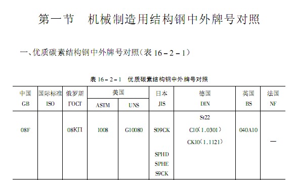

发表于 2008-8-5 11:21:10 | 显示全部楼层 来自: 中国湖南衡阳
请看图……………………………………

发表于 2008-8-5 16:44:11 | 显示全部楼层 来自: 中国上海
原帖由 红烧菠萝 于 2008-8-5 12:16 发表 http://www.3dportal.cn/discuz/images/common/back.gif6 P3 F' V/ C( u! U% B. Z* L+ j) g
C1008 和1008 一样么?
  {1 [' W0 S. b1 k, F# F7 r
8 W% v$ O+ r1 O9 W7 M( P
应该是一样的。C1008钢的碳含量在0.08-0.12,算低碳钢。用于做较为普通的铁制品,如普通级别的螺丝螺帽等,不能用作高强度制品。
