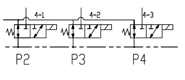

 楼主| 发表于 2008-8-10 21:46:45 | 显示全部楼层 来自: 中国四川宜宾
这是原理图,请大家参考讨论
发表于 2008-8-10 21:55:01 | 显示全部楼层 来自: 中国北京
给我的感觉你的原理图不大对.
0 S: {4 J  K% W, w" m呵呵,只是猜测.
& Z- C' n8 W3 T( F* ?像这种阀组自己做个块就解决问题了.

发表于 2008-8-11 19:33:29 | 显示全部楼层 来自: 中国江苏苏州
没标注PTAB,不知道具体油口的定义。不过4MPA的压力用普通的4WE6D的电磁阀就能实现。这么低的压力T口可以封死的。
