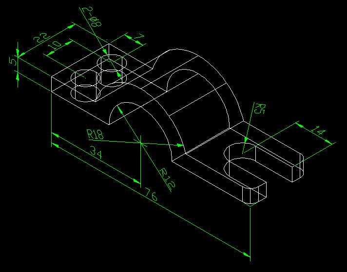

[已解决] ACAD的三维图怎样标注尺寸
发表于 2008-8-4 20:48:08 | 显示全部楼层 |阅读模式 来自: 中国广东广州
本人是新手,声明.
发表于 2008-8-4 23:21:21 | 显示全部楼层 来自: 中国河南郑州
调整UCS座标,使XY平面与所需标注尺寸为同一平面。
