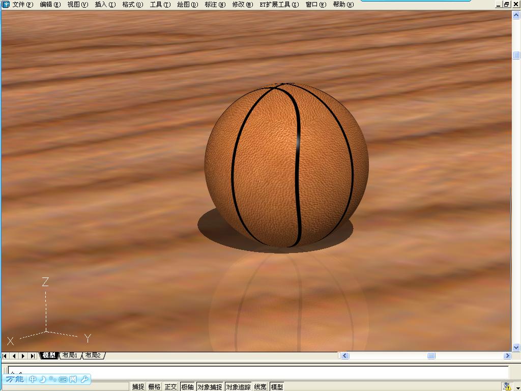

AutoCAD2004画的一个篮球并渲染。

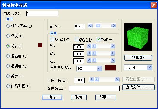

楼主第一幅图的地面反光效果是如何实现的?地面象镜子一样

你修改下材质里面的反射,把反射里的镜像打开,然后调整适当的值。
