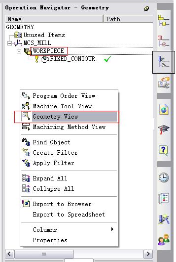

大家好啊  有个编程问题 在UG3.0中有个刀路模拟的功能  可是 出现这个提示 (no part and blank geometry has been specified at lest a part geometry must be specified for visualization) 下面是网上翻译的 没有参与和空白几何已在指定的一部份,以免几何必须指定为可视化
* }0 p0 n- ?3 p( M1 O  c5 k" L( ~: f4 d7 E. Z) E5 r, ]+ @$ S
谁知道啊  告诉我啊
发表于 2008-8-4 21:46:36 | 显示全部楼层 来自: 中国山西朔州
在演示之前,你应该先定义零件和毛坯。
发表于 2008-8-4 23:02:09 | 显示全部楼层 来自: 中国北京
在UG里边仿真时你要将你所创建的operation(操作)放在workpiece节点里边
$ ?" u% x& `8 K4 G! |见下图 先右击选择Geometry  View ,然后将你的操作拖到workpiece节点下边
$ P* P( y! g2 }  `, E- Q# V7 s$ C4 g(注意坐标的指定)
发表于 2008-8-5 10:18:26 | 显示全部楼层 来自: 中国浙江宁波
模拟之前,应该先定义毛坯。
发表于 2008-8-6 20:23:10 | 显示全部楼层 来自: 中国湖北武汉
就是没有定义毛坯几何体
