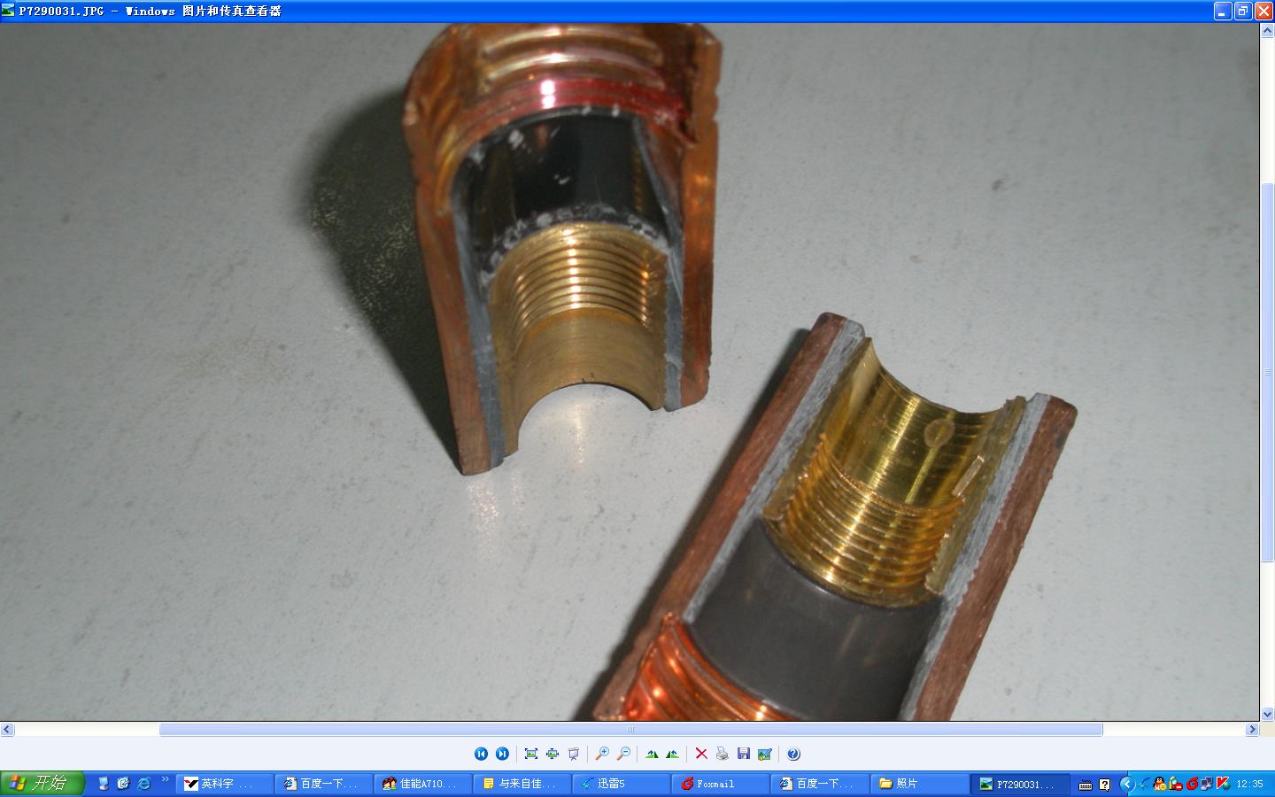

本公司做焊接设备的,用硅树脂来起绝缘和绝热的作用,具体机构是最外面是紫铜管,铜管内侧是硅树脂管,硅树脂管内是黄铜管,如何把硅树脂注塑在两管中间,麻烦大家帮帮忙。
( Q2 t+ k; w, B. r3 S样品经我们切割,发现树脂管与铜管和铜心(表面有滚花)结合的很紧密,滚花 纹与树脂紧密结合,防止脱落。

你那不是小配件啊,没有办法做注塑的,以后公司我们有在开发一种复合球棒,外面是铝合金的,里面是碳纤的,中间就是硅橡胶,当时外面是硅橡胶直接成型后,再用环氧胶粘结;不过你可以直接用有机硅树脂灌注成型,固化!

楼上的朋友请问以下灌注的话能够达到图片上的效果么,需要什么样的设备呢,麻烦给点帮助,最近正在找合适的设备供应商,如果有合适的话,能推荐以下么,谢谢
发表于 2008-8-4 18:03:54 | 显示全部楼层 来自: 中国福建泉州
我们以前都是人工灌注的,没什么设备,就一个双组分的喷枪,必须有抽真空的装置,这样可以防止气泡的影响!

因为有机硅不可能象热塑性树脂可以注塑,你要嘛直接将有机硅树脂做成套片,用环氧胶粘结;+ P- X9 P# k# [% Q0 G
要不直接使用灌胶的方式,但灌胶的有机硅其脆性会比较大,外观可达到你们的要求,但可能性能不敢保证!

看了你的英文资料,就是典型的MC成型工序,这种胶只适合于模塑成型,这种成型工艺和灌注差不多,你可以把你的金属配件放入预先设计的模具里面,然后再把胶灌入模具中,固化成型,这种成本较高,但其成品的尺寸性较好,设备投资很大,需要一个专门的RIM成型设备和一套模具,所以不大推荐你使用这种投资很大的方式。
8 y: ?1 I  f- K2 a8 i" W如上,建议买一个配有空压机、真空泵的灌胶机(这个成本很低的)然后要自己设计一个灌注用的模具(可加热),将铜管配件放入模具中,再手工灌注或小型的灌胶机灌注,保证灌注的产品尺寸稳定性,然后再固化成型就行了,这种小型的改造设备就象上面提到的MC成型设备。在模具设计的时候,你就要考虑这个树脂本身的伸缩比,还有模具之间的紧密度等因素。
; x, y0 i# y* _. J还有一种可能性是这样的,也是比较简单了,你设计一个硅树脂部分的小模具,将MC550灌入模具中,固化成型,再将做好的小硅树脂隔离层与铜管组装,这里当然也可以直接用硅树脂作为粘胶剂,这种方式是最便宜的,只需加工一个硅树脂的小模具,手工搅拌灌注就可以了,不过会比较费人力!
3 t  L! k' ^$ Y. l, i" U# e& V当然了,为了保险起见,你也可以先不用买灌胶机,那个树脂的OPEN TIME很长,手工搅拌灌注也是一种方式.
