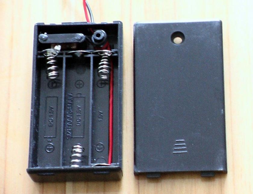

请大家帮忙:% q1 k1 D* x3 J
      请看附件中的图片,如图所示,有7节7号电池需要用图片中的结构件固定,大家帮忙想一想应该怎样将电池结构件固定在结构件上,还要防止电池的震动。图示的结构件应该如何固定?请高手帮忙一下,是否可以提供一些设计思路?2 m( c4 n2 c( F; f% ?' F$ s
: v$ b7 B" n" H4 |, M

常见的有:
3 ?6 P, A/ i5 C: J+ f1.结构件上设有对应大小插槽,靠槽边固定电池结构件;
1 N8 I* w/ H# ~) I% C- t2.用胶水胶于结构件上;
5 X6 u- p( K7 i0 E, a' q  _3.结构件与固定电池结构件采用螺钉联接。
' e& U& s4 f' k( I' d- q  j, Z防止电池的震动——可在中间做个“腰带”,压在电池上

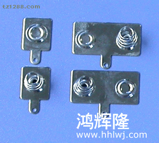

通常都是作个插槽,电极片插在槽里。

谢谢两位,有没有图片阿,这样更直观一些,或者简单的模型也可以,大概的形状就可以。脑中没有印象。

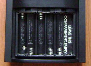

9 g/ y5 @. C9 A" w
可以用图中类似的结构,多做几个电池槽即可。但为何非要用7号电池?

打开收音机电池仓一看便知。* o" H8 s6 G! ~, G* K4 a* D
一般为塑料封装或空心铆钉压装。即绝缘又省材料。

可以用胶粘,也可以铆上
