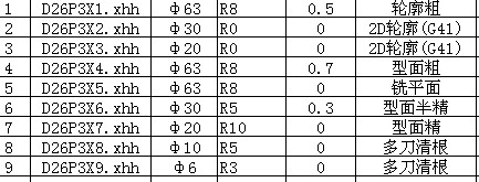

发表于 2008-8-13 10:38:28 | 显示全部楼层 来自: 中国湖北武汉
在实际加工中我们开粗后都用单刀清角,只是最后一刀用多刀清角
