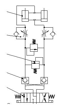

液压缸调速一般都是怎么设计的?下面这个原理图可以实现调速吗?换向阀至中位时,液压缸能锁紧吗?

楼主这种采用的进口节流调速回路,换向阀在中位的时候,液压缸能锁住,但是进口节流调速回路一般用于冲击小,负载变动小的液压系统中

 楼主| 发表于 2008-8-4 17:25:56 | 显示全部楼层 来自: 中国安徽合肥
这样调速效果怎么样?
发表于 2008-8-5 21:23:44 | 显示全部楼层 来自: 中国四川绵阳
效果还行,不过楼主你加的两个溢流阀真的有必要吗?容易泄露啊

由于两个压力阀有可能有泄漏,在中位不一定能锁住。

不加溢流阀,我担心节流阀调速会效果不好

增加的阀门越多,泄漏的可能越大 而且单向节流阀调速效果并不好

溢流阀泄露的油会流到哪里去呢?液压锁已经断了油路 啊

系统能工作吗?; ]& o3 Y% J6 F" g, \
下面两个单向阀方向是一样的,并且还有个交叉线什么意思?

节流调速的效果与溢流阀无关。

节流调速多余的流量不就应该从溢流阀流走吗?

系统没有溢流阀吗?要是速度要求高用调速阀,调速阀带压力补偿,流量控制更稳定。节流阀只是控制开口度,开口度不随着压力变化进行补偿,流量容易受压力影响,

回油节流用德更多一些。
