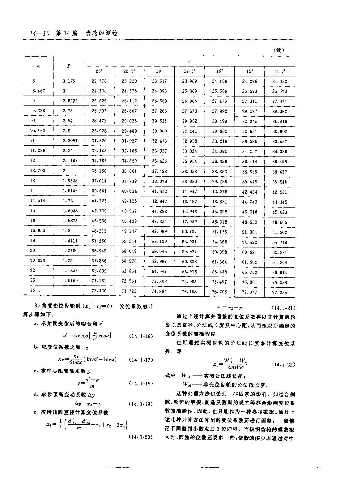

[求助] 斜齿轮测绘时,是先测模数还是先测螺旋角?
发表于 2008-8-4 06:51:39 | 显示全部楼层 |阅读模式 来自: 中国北京
发表于 2008-8-4 08:10:34 | 显示全部楼层 来自: 中国河北唐山
当然是先测模数和压力角了,然后确定螺旋角
hero2006 + 3 应助
发表于 2008-8-4 11:09:53 | 显示全部楼层 来自: 中国山西太原
先测出法面模数mn,法面模数可根据测法面固定弦齿厚或测得法向周节tn算出(mn = t n / π )。然后再测得螺旋角 β,求出端面模数ms,ms = mn / cosβ。数得齿数 z,求出分度圆直径d = z  ms。再据齿顶高和齿根高算得顶圆直径和根圆直径,主要参数都有出来了。+ }9 ~1 ?& S1 a, l) X" T% P

对于标准斜齿轮,先测量法面模数,数出齿数,然后测螺旋角(测量-计算,如此反复几次)。如是变位齿轮这就比较繁了。
发表于 2008-8-13 15:01:32 | 显示全部楼层 来自: 中国浙江绍兴
齿轮手册2000版上的资料,上面有测绘的介绍,你自己看,一共有五十几页,全给你
齿轮手册2000版上册第14篇齿轮的测绘.pdf

齿轮测绘一般原则都要先确定模数和压力角,其余参数才有依据。

齿轮的测绘
先拿滚刀卡出模数0 Y) l, m1 e$ x* m, I
然后上仪器检出螺旋角

齿轮手册上的测绘方法太粗略了,很难做到精确,只能当做入门教材
* ^# @7 e$ d  z2 x% c0 k, e比如斜齿轮的螺旋角,用红丹粉滚印法得到的螺旋角,误差能达到几度!很明显不实用!
