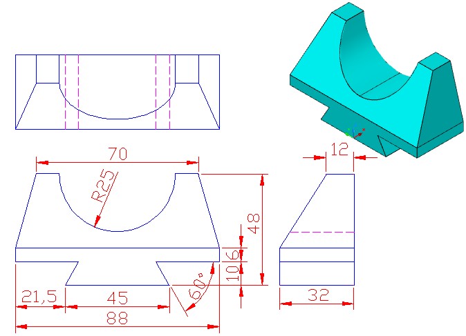

简单3D有奖练习38
- h; i# h6 W8 [* h5 r- F7 D/ f$ O- b# o' g, A% D! J& B
答題要求:上傳圖片和DWG文件,其中DWG文件的閱讀權限應設爲80。結果正确且上傳文件符合要求者将得到5三維币獎勵。答題期限一個月。

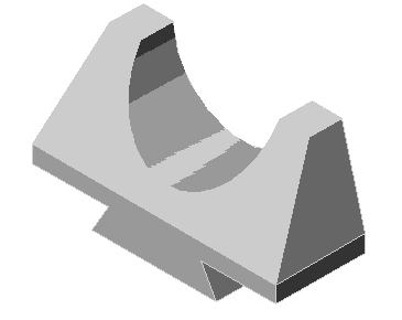

发表于 2008-8-10 00:28:54 | 显示全部楼层 来自: 中国甘肃张掖
学习,练习!

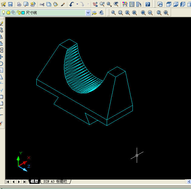

这题我分为两部分做的,下面做出截面直接拉伸。上半部分因为有斜面做了很长时间没做出来,最后做出矩形然后在别的视图做出斜面形状差集。谁能告诉简单的办法?
$ y' j8 s  S8 i( f! l/ d% r6 A9 A 三维练习38.jpg
5 A; A$ c2 B* v3 Y# W4 g4 U
4 F9 w# @  B1 h' D. c8 ~" o% ]
三维练习38.dwg (389.5 KB, 下载次数: 2)

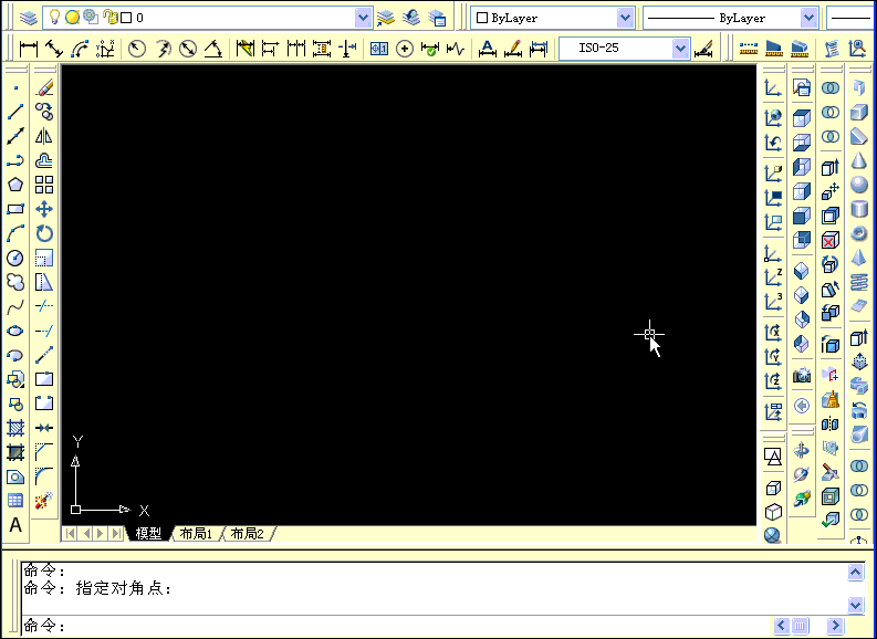

回复 7# 的帖子
用差集、剖切、倾斜面都可以,参看2楼的教程,也可以看这个帖子我也来做《简单3D》练习

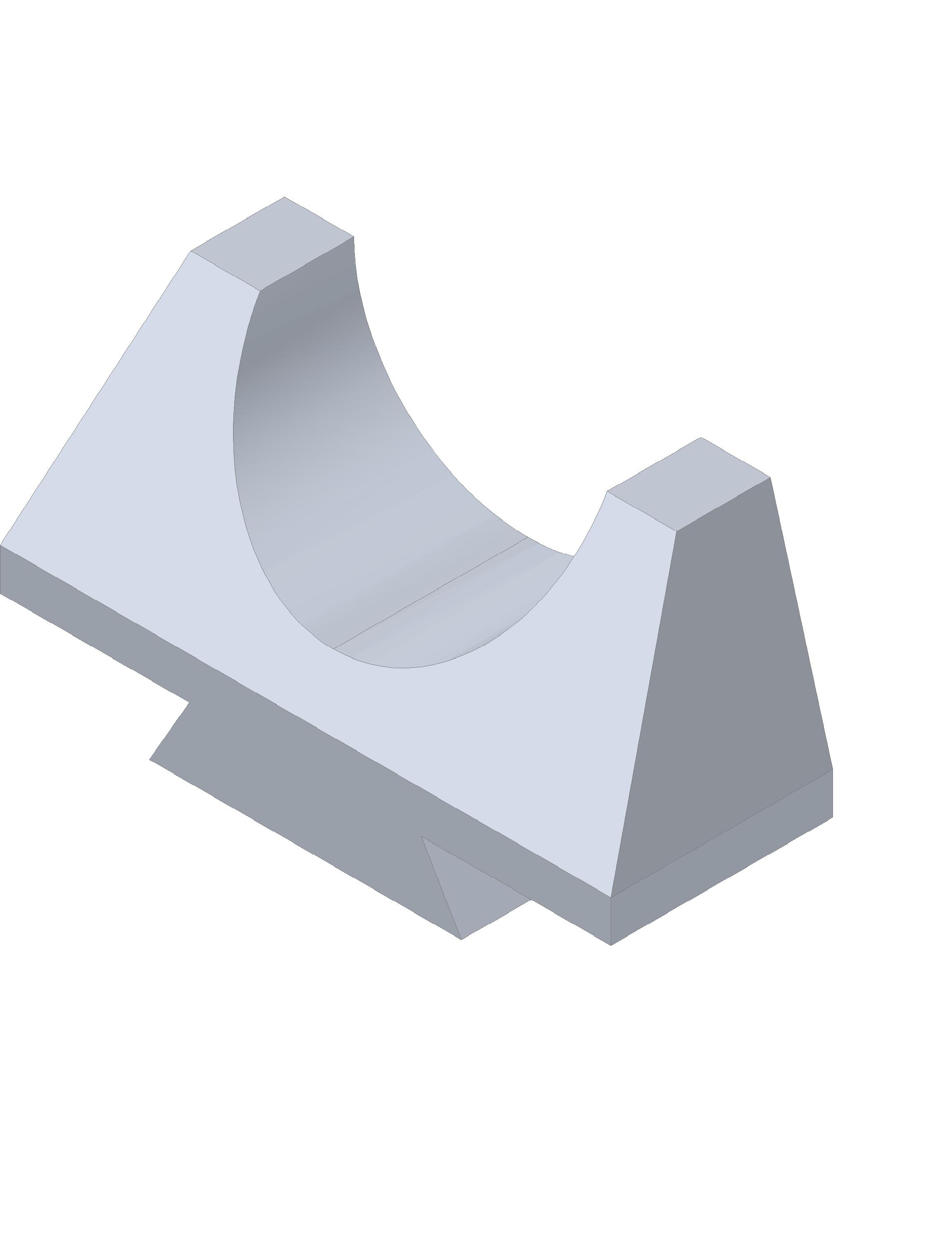

我也做一个 怎么看不清楚啊 怎么回事啊; I) j$ P3 o& Q2 W
, ^1 C$ K5 K+ h' g' W
[ 本帖最后由 yongzhi99 于 2008-8-23 21:07 编辑 ]
3d.rar
33.51 KB, 阅读权限: 80, 下载次数: 4
woaishuijia + 5 图片太大了

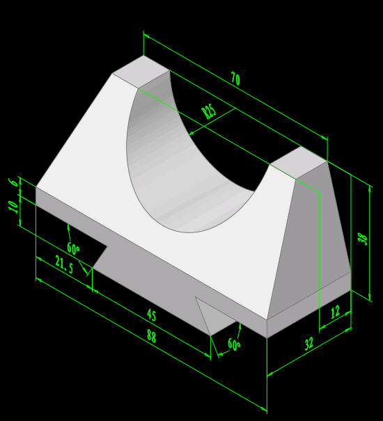

交一个作业啊!" ^! {0 m: E+ ?
3 g8 l) E5 p( C6 l, M1 W
6 e3 b/ v3 \, b( B$ s- }# A0 Z 三维作业38.jpg
3 f' Z+ T0 Y3 v% Q  y
4 m- h$ I0 Z5 a2 a6 R" Q- E% g7 a9 v  r: ^7 w
0 |- G; H- g* |/ I# U4 `* K3 M1 v1 k5 A: i) y5 b3 ]  P9 R7 f, m
/ w" m" m2 L5 z; M3 F 三维网的一个作业38.rar (18.24 KB, 下载次数: 2)
