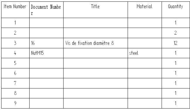

请问各位我在工程图中生成了爆炸图,自动生成了名细栏,可是发现生成的内容都是英文的,而且很乱·!~怎么才能实现规范化!~让它成汉字!是通过修改还是之前需要做什么设置啊!~

图形
就是这个图
发表于 2008-8-2 21:18:33 | 显示全部楼层 来自: 中国山东威海
没有事先制作并指定模板
发表于 2008-8-3 12:47:57 | 显示全部楼层 来自: 中国山东济南
请查看我置顶的那个模板定制方法的帖子,那里面有全面的定制方法。* \) T5 X$ ]. _/ `5 M

发表于 2008-8-21 11:32:19 | 显示全部楼层 来自: 中国云南昆明
发个模版,GB的
将其拷贝到安装目录下的TEMPLATE下的Reports文件夹下就可调用了.
