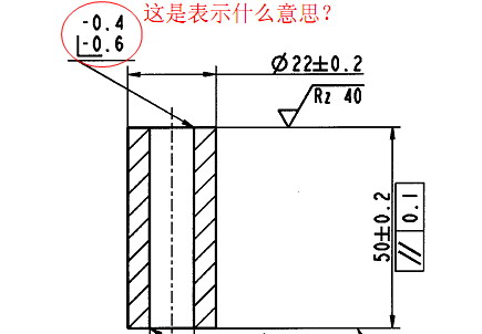

请高手解答一下图中的意思,谢谢!9 w8 {+ k* c1 ]4 H9 G7 G

发表于 2008-8-2 10:06:13 | 显示全部楼层 来自: 中国浙江杭州
先看看啊,是不是公差啊
发表于 2008-8-2 10:35:52 | 显示全部楼层 来自: 中国浙江宁波
会不会是表示倒角45度,宽度0.4-0.6,他是一坐标的形式表示的,好像是英国的一种表示方法。供楼主参考
发表于 2008-8-2 10:41:22 | 显示全部楼层 来自: 中国广东珠海
倒角尺寸0.4-0.6
发表于 2008-8-2 10:57:40 | 显示全部楼层 来自: 中国上海
这个应该是圆柱的倒角。

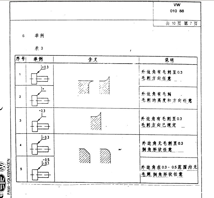

发表于 2008-8-2 11:05:56 | 显示全部楼层 来自: 中国辽宁大连
表示零件边角只允许向内凹陷0.4-0.6,倒角形状任意。见附件。
