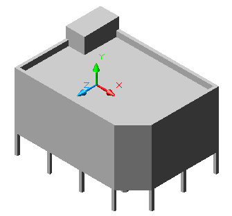

[练习题] 简单3D有奖练习25
发表于 2008-8-1 23:08:14 | 显示全部楼层 |阅读模式 来自: 中国台湾
简单3D有奖练习25: E' c8 K4 u  M1 j
/ V9 ], u* {4 ]" @7 x) K: k* G- [1 A: h) Y6 S% @8 ?
( J, u- J6 w+ A, y+ @) b% v答題要求:上傳圖片和DWG文件,其中DWG文件的閱讀權限應設爲80。結果正确且上傳文件符合要求者将得到5三維币獎勵。建模過程合理且上傳建模過程視頻或图文教程者獎勵10三維币。答題期限一個月。

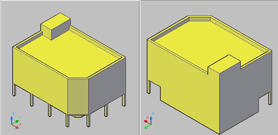

发表于 2008-8-2 13:06:40 | 显示全部楼层 来自: 中国浙江杭州
submit up
$ s; w- O9 K5 Nsubmit up

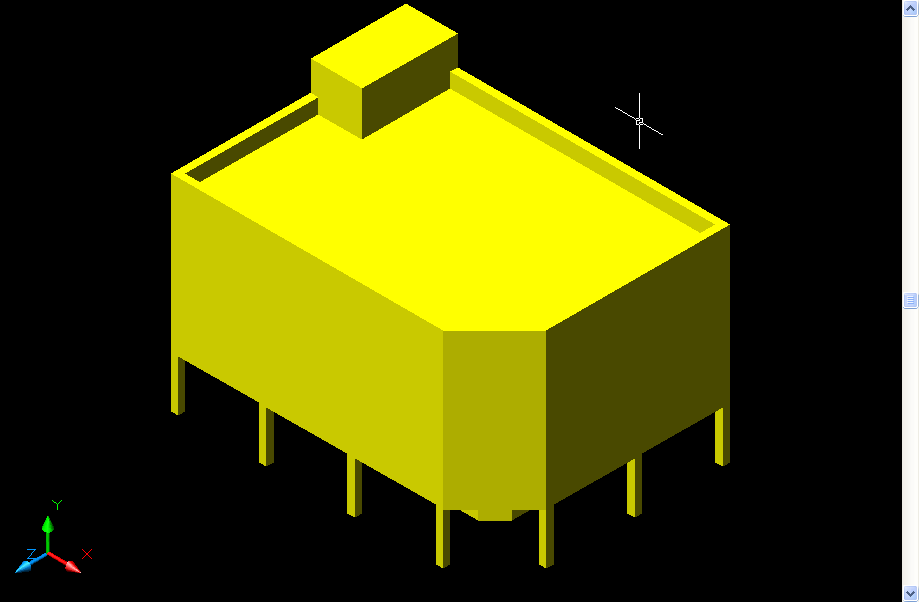

发表于 2008-8-7 21:24:38 | 显示全部楼层 来自: 中国甘肃张掖
学习,练习!

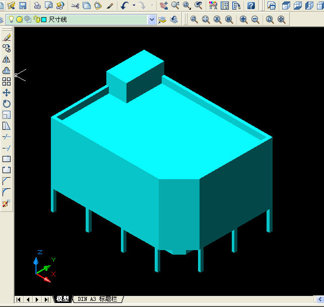

发表于 2008-8-11 16:18:26 | 显示全部楼层 来自: 中国重庆
这个实体采用拼积木方式完成& ~' U, e+ B* q) v9 N$ n# a: M: R

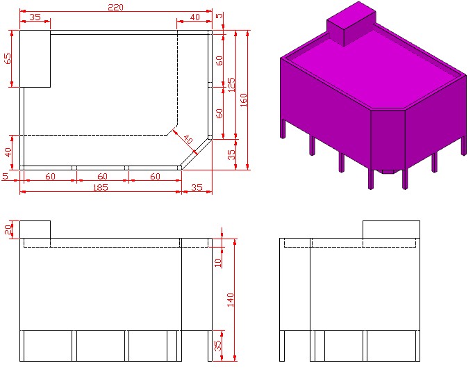

发表于 2008-8-16 22:49:28 | 显示全部楼层 来自: 中国广东广州
继续练习 :)
) B& J; w9 k# k 25.jpg 8 U' Z. N6 E6 X+ C( ~" ?4 W
建模过程,欢迎大家提出宝贵意见 :lol:   $ {5 m2 x8 d0 y* k1 H  l3 L% [

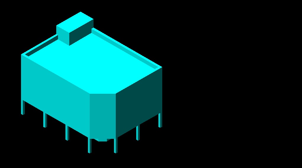

发表于 2008-9-2 20:02:34 | 显示全部楼层 来自: 中国江西新余
交一个作业。/ G! O1 }# _8 P7 q! N

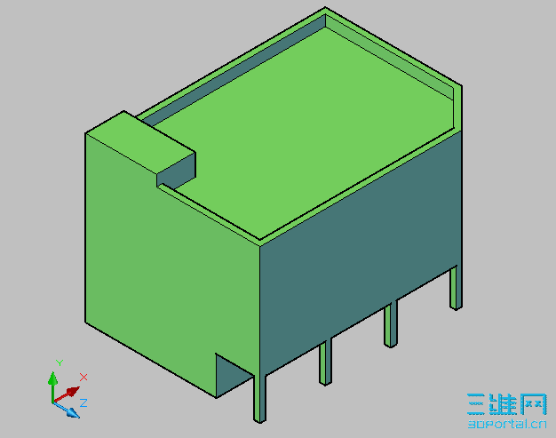

发表于 2009-9-29 10:45:36 | 显示全部楼层 来自: 中国山东青岛
练习题25
