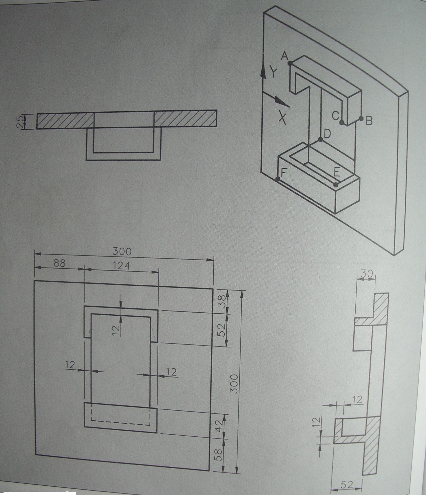

[练习题] 简单3D有奖练习23
发表于 2008-8-1 23:03:35 | 显示全部楼层 |阅读模式 来自: 中国台湾
简单3D有奖练习23& E; S7 }6 }+ |& A1 j  u
# h4 s1 c& n; x* ^# b; c! h: g* `( e
答題要求:上傳圖片和DWG文件,其中DWG文件的閱讀權限應設爲80。結果正确且上傳文件符合要求者将得到5三維币獎勵。建模過程合理且上傳建模過程視頻或图文教程者獎勵10三維币。答題期限一個月。

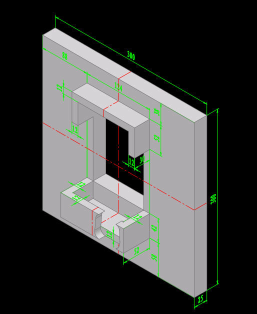

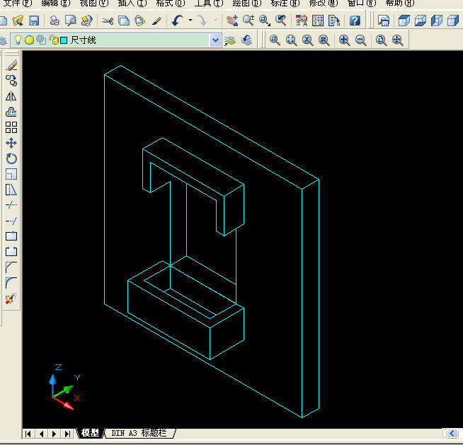

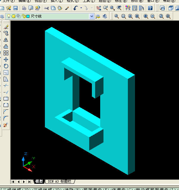

发表于 2008-8-11 10:56:37 | 显示全部楼层 来自: 中国山西临汾
答案和解题过程
1:绘制三视图并标注 (图1)8 Q2 Z+ F% m$ Q# |
2:根据三视图制作面域并分别拉伸成实体(为了便于后期组装就将实体放置在三视图上) (图2)% O) Y1 e3 j+ Z# a0 b% y+ R
3:适当移动各个实体使之与题目相符合(图2)2 B- U4 v3 y6 U- x& B
4:并集运算. b1 r- W3 Z+ }+ _" w. R4 u
5:将制作好的实体移开 结果如图35 K! J* X. H4 v/ F% y+ F) r
6:标注 (图4)
( j/ ?: r$ n. r0 V. `. [效果图(图5)
