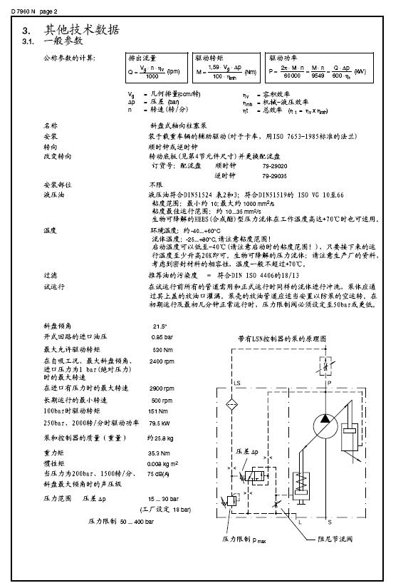

刚遇上的哈威V60N-90-LDUN-1-0-02 LSN-2型泵,发现泄油口总是吸油,泵体温升较快,进油口温度正常,出油口温升正常,是什么问题导致?当时转速在800rpm,压力有10MPa.- @* g) ?( e3 P1 ^3 k9 K/ ~' Z6 d! [

发表于 2008-7-31 19:48:30 | 显示全部楼层 来自: 中国河南安阳
1.温升较快,不知楼主测过温度是多少,要是50度应该是正常的,我曾经测过/ l: ?: ^- ?, ^6 Y1 b( g6 c" v
  2.泄油口吸油这要咨询哈威了,是不是泄油油口在内部应该和吸油口相通的,有的
! }7 W* j* A( W  i2 `    泵上没泄油口我想就是这样解决的
柠檬咖啡 + 2 应助
 楼主| 发表于 2008-8-1 08:22:32 | 显示全部楼层 来自: 中国重庆
从泵原理图上看泄油口L与吸油口S没有相通,当时温升应超过60℃。
发表于 2008-8-1 10:20:06 | 显示全部楼层 来自: 中国重庆
有没有人解说一下这个泵的工作原理呀,那个阻尼节流阀怎么调有什么用呢?
