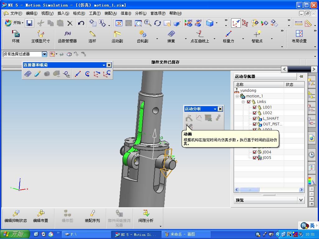

我用5.0做运动模拟,建立连杆和运动付,且有一个主运动付(其中一个运动付加了驱动类型),可是运动分析工具条中内容成灰色,其功能不可使用。如动画等不可使用,请教一下各位,我该如何处理?

1检查装配关系没?  2  软件以前出过问题?

应该是还没有解算吧,
. N) ^/ p$ t- v2 h看看教程吧,' ~0 v% L7 ]" N: ^  b+ O* R
还差了几个步骤,  {- K7 v$ e1 v  I7 d
解算完才能看动画。
