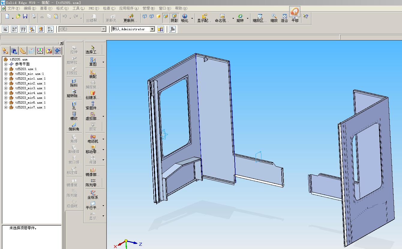

我已经做好了一个装配件。想在做一个装配件和他是镜像关系,并且被镜像的装配中有几个零件要做修改。" o% @0 h- K; L5 E1 ?+ a
我想请教,1如何用镜像的办法生产另一个装配和装配中的零件/ A3 k/ d: C3 L1 W$ V$ h  Q; m

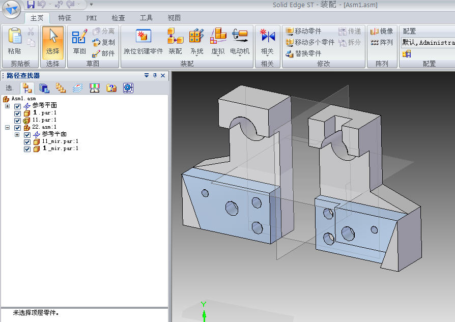

                  2我通过建立了一个新装配的方法,调入那个我完成的需要镜像的装配。然后在这个新装配中进行了镜像,可是在这种状况下旧的装配没办法删除。是不是我这个办法行啊.
发表于 2008-7-31 19:25:32 | 显示全部楼层 来自: 中国山东青岛

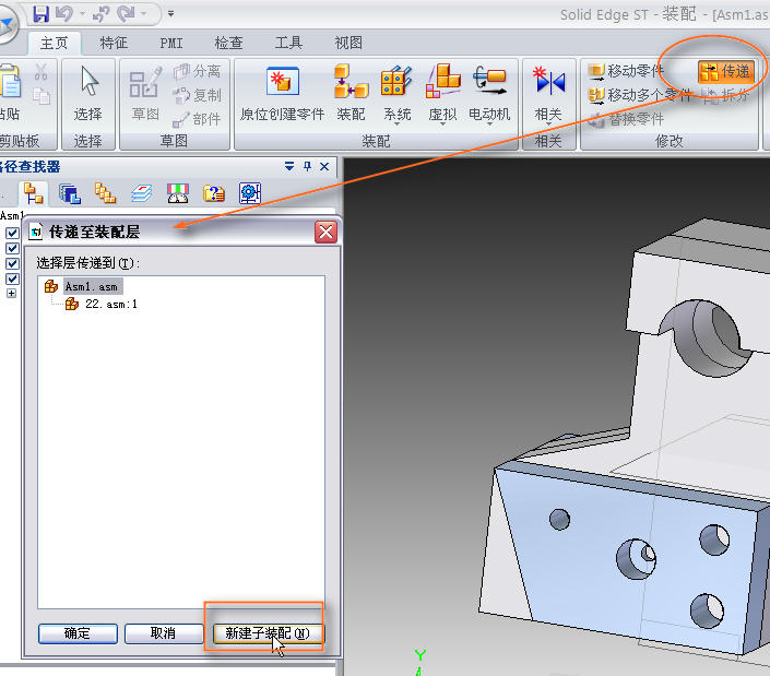

可以的,你可以使用“传递”命令,把镜像后的零件传递到新的子装配中。然后修改就是了。
