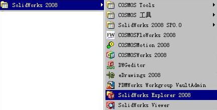

solidworks explorer我没用过,能告诉我怎么用吗?谢谢
发表于 2008-8-4 08:10:02 | 显示全部楼层 来自: 中国河南郑州
原帖由 chendaqian 于 2008-8-3 21:56 发表 http://www.3dportal.cn/discuz/images/common/back.gif
: O) {3 _6 [( M% Csolidworks explorer我没用过,能告诉我怎么用吗?谢谢
9 n1 ^  F+ U2 k, E( c. B6 \
7 W9 D0 v) r* h2 c2 I3 L/ C
自己打开琢磨一下吧,很简单,就像Windows的资源管理器。
