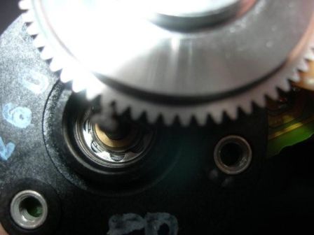

我这有一个三个齿的齿轮要测绘,谁测过,介绍一下好么?

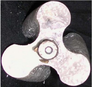

楼主这个张图片是不是这样啊,发张小齿轮清晰的大照片上来。% v% B- U- w- X5 N! E% d
$ [- Y4 t2 `3 t0 X; k/ S[ 本帖最后由 CHNLOONG 于 2008-7-30 14:02 编辑 ]
是不是这样子?
是不是这样子?
 楼主| 发表于 2008-8-5 09:06:41 | 显示全部楼层 来自: 中国北京
是渐开线斜齿轮,你这是罗茨风机叶轮。不过还是要谢谢你!

楼主的照片对焦错误,呵呵。差点没看见齿轴。
% E5 \6 v. ?  [7 C+ e# @
# w, p# I6 G3 f2 Q# a3 ]! L我觉得可以通过测量中心距和齿数,通过计算(变位)得出,, b" K1 H/ c! E7 Y2 Y% d
如果直接测量的话连节圆可能都找不到。然后,最好能配合( N, K9 }1 ~& Z  {$ M
使用齿轮测量仪逐步拟合逼近测量。, n) p/ H# y: {' R# j6 M0 V
