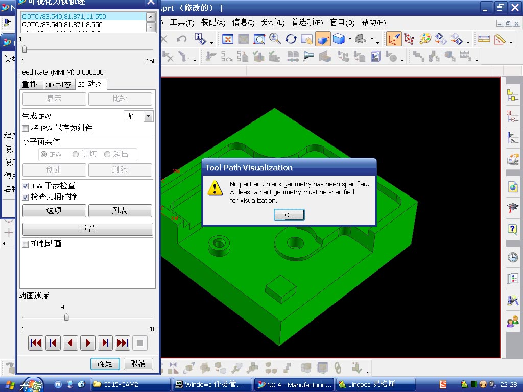

我在做CAM的时候,在做2D仿真加工,就弹出这样的对话框,
3 N. v% ?" T6 _7 g6 G7 P4 W
* i1 k' t% |; X3 ~7 b3 Y- \- A请问视什么意思啊。??) c9 X, A) G0 V+ v( I
6 L& `1 v6 u% s$ [: W; ]
如何解决啊  ?
3 |/ c9 [& K' G8 Y- X7 ^' K0 O' g/ J# c! x; }3 X* q% |- k! f
请帮帮忙啊  。
0 K7 T8 K# N' a0 D谢谢啊
发表于 2008-7-30 12:03:10 | 显示全部楼层 来自: 中国山西太原
没有指定零件及毛坯几何,必须指定最小毛坯几何才能可视化。4 y  K/ k- m+ r9 {; a* K6 {7 m
你应该先定义零件和毛坯。
