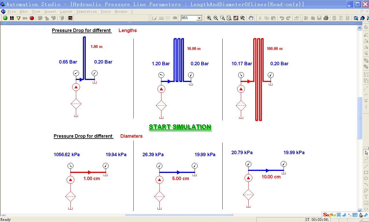

是该软件自带的一个资料,通过下面的附图,可以很直观的看出系统中,管路长度和管子直径对压力的影响。

发表于 2008-7-30 18:38:56 | 显示全部楼层 来自: 中国广东深圳
也就是说管路越短,通经越大,压力损失越小

发表于 2009-10-3 17:46:50 | 显示全部楼层 来自: 中国内蒙古包头
压力损失包括沿程、局部压力损失。管路越短,通径越大,歪路越少,压力损失越小
发表于 2009-10-4 13:54:09 | 显示全部楼层 来自: 中国江苏南京
不知道楼主用的什么管子
& q- U' g" \  W: Y) n0 u8 L% e" y里面是什么介质。。
发表于 2009-10-8 13:13:22 | 显示全部楼层 来自: 中国重庆
管路越短,通经越大,压力损失越小,现在的关键是如何量化?
