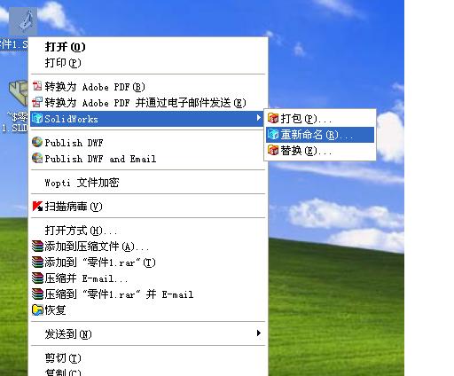

发表于 2008-7-30 07:40:43 | 显示全部楼层 来自: 中国浙江宁波
可以在零部件文件名上右击,如下图所示,选重命名,即可。
mr.lee + 3
发表于 2008-7-30 07:51:06 | 显示全部楼层 来自: 中国河北保定
原帖由 19720205 于 2008-7-30 07:40 发表 http://www.3dportal.cn/discuz/images/common/back.gif
2 g+ W; K# Z0 {1 `6 }4 K可以在零部件文件名上右击,如下图所示,选重命名,即可。
这样也可以呀,我以前还真不知道
发表于 2008-7-30 08:15:01 | 显示全部楼层 来自: 中国北京
原帖由 19720205 于 2008-7-30 07:40 发表 http://www.3dportal.cn/discuz/images/common/back.gif7 N4 C7 K1 m" E+ N
2 E: M/ Q& u  I$ c; N
: X1 L7 E! `0 G2 P是什么系统?我在2000上不行啊
