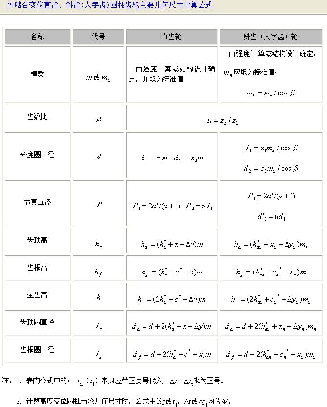

一般说来,标准齿轮的分度圆D=mz,请教一下各位高手,具有变位系数的齿轮的齿顶圆,齿根圆以及分度圆与变位系数之间有什么样的关系,全齿高又有什么样的变化。
发表于 2008-7-28 17:19:27 | 显示全部楼层 来自: 中国山西太原
外啮合变位齿轮主要几何尺寸计算公式见下表:
 楼主| 发表于 2008-7-28 19:33:23 | 显示全部楼层 来自: 中国广东深圳
别外,什么叫高变位,什么叫角变位
发表于 2008-7-28 22:17:40 | 显示全部楼层 来自: 中国福建泉州
楼主不妨参考下:http://www.3dportal.cn/discuz/vi ... ighlight=%2Bhbh0606  齿轮的变位系数9 C+ w6 q9 j! Y/ {0 D3 B
发表于 2008-7-29 06:47:46 | 显示全部楼层 来自: 中国上海
有关什么叫高变位,什么叫角变位?你只要看中心距,与标准齿轮相比中心距未变的是高度变位、中心距有变化的是角度变位.
