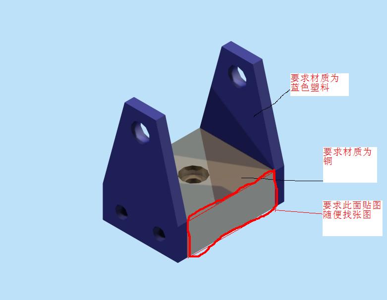

 楼主| 发表于 2008-7-29 11:40:24 | 显示全部楼层 来自: 中国江苏南京
目的:在我选择了理想的材质后,在某个面上贴上自己选择的图案,比如:在一个塑料马车(装配件)的指定区域贴上个人照片,并渲染出来。/ O; A& r/ s' w9 m3 K# ^+ E
, `3 ^' j# _% F% z: a! J0 A7 ~为实现目的(也为了验证是否可以实现目的)首先进行下面2步:, Q6 ?, T- P1 Q7 R! _9 Z
1.指定材质
* c# F( w3 e9 p2.新建“面样式1"- p0 k' W' ]& x: @8 B' ~- E
2 k! j2 G. `9 h# q& k然后进行下面操作:; W  D  `3 U" F. S3 e( J0 W1 [
# n) x0 h8 C0 t* Y0 {2 i4 E操作步骤A:使用零件画笔) s  O; A9 m4 y! U
结果:"面样式1"不出现在样式表中;使用其它样式,无论选择”任何“、”面“等,零件都没有任何变化,渲染后也没有变化。. y$ Y# C2 N- Y7 c7 R
7 A' Z, S0 G/ R  z
操作步骤B:首先选择零件,工具条上有样式出现  x- v5 \6 N0 j: h$ V! ^
结果:"面样式1"出现在样式表中,但样式内容与先前步骤A的内容不同,而且没有”任何“、”面“等选择条目。使用面样式1,零件所有面都有贴图,渲染后也有贴图。0 p2 |! a$ Z& G$ U
8 \+ `, j# z0 m/ Q
操作步骤C:首先选择零件,选择”使用零件样式“或”无“
" S% n. O8 G% x结果:"面样式1"不出现在样式表中,但使用其它样式,可以在选择面着色,渲染后也有效果。
2 _% ^: `& O& {5 ]# E* r! `
% V6 ?1 _7 k. Y% v, k! i再看删除材料:8 r7 J" }0 l1 Y) Z* n: E& N5 J
我的材料中有5种材料,我不知道它们哪种材料属于哪个零件。" o3 ]* i7 v' Y/ E5 g
首先看各种材料,我发现其中有2种材料的”删除“和”拆离材料“处于活动状态,可以删除。另外3种无论怎么鼓捣,也无法删除。$ R0 C2 [; k5 Z  _
& ~% O  P! W0 o- o( P! t$ ~
结论:无法达到我要求的结果。

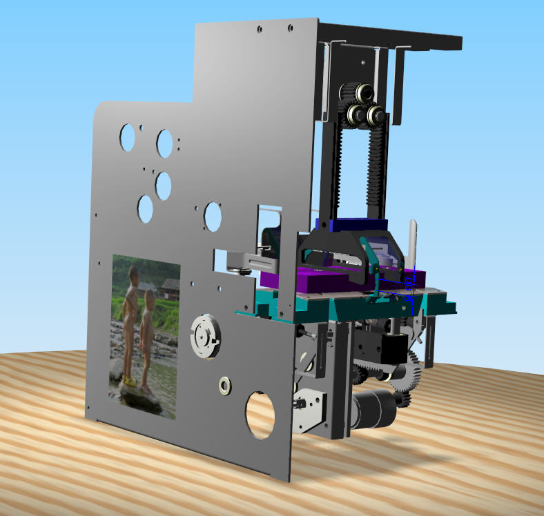

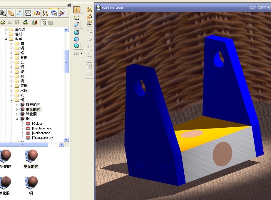

发表于 2008-7-29 12:21:53 | 显示全部楼层 来自: 中国浙江温州
回复 2# 的帖子
方向对的,细节上错了. ?9 t  f, |1 d) N
$ g7 M8 _7 O' a2 R% ^6 W! g 7-29.jpg + Z: y# ]  o+ ?  O
" D0 B  ?2 P& V: U 7-29-1.jpg & f  k3 @* z: z6 v% \. b
# f/ V. ~% W$ e& j
[ 本帖最后由 wtongong 于 2008-7-29 12:23 编辑 ]

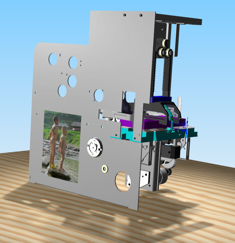

发表于 2008-7-29 15:15:39 | 显示全部楼层 来自: 中国山东济南
http://up1.googletounion.com/data/qq/55/77/7/a/20080729_c1de8dc188605c6bc509Lm1LaG5aRAZX.jpg
/ H3 q3 s& Y+ d! Y' C9 Y 1111.jpg ( j0 q6 e  M7 O7 P6 O' p  T$ P
" z- N$ F, Z* ~  S* `
[ 本帖最后由 msyanzi 于 2008-7-29 15:24 编辑 ]
 楼主| 发表于 2008-7-29 15:27:54 | 显示全部楼层 来自: 中国江苏南京
厉害! :victory: :victory: 怎么弄出来的啊?
