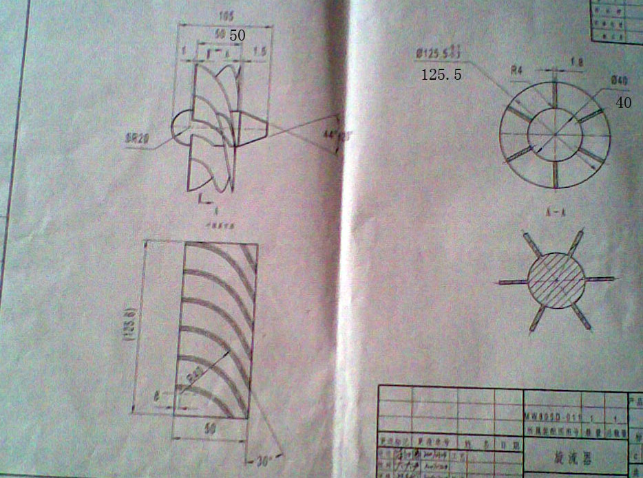

请教大家一个问题/ a! F. w/ h6 q/ U# \7 c
对CAXA实体设计不熟,现在碰到一个问题:在一个圆柱上画叶轮?
( O! H) d9 k$ |& ~- f我知道应该是先画出截面,然后按着三维曲线导动,但是我没法在圆柱面上画出需要的导动线。我只知道叶轮根部的平面展开图。' a& z% Q1 Y" o( _

因为这个图不是我画的,所以不知道是如何画,只能照相了

发表于 2008-7-28 12:29:15 | 显示全部楼层 来自: 中国广东佛山
可以用钣金法做出这样的曲线。
1 _4 P, |: A) j# M8 H& t
4 Y& \6 Y; a9 C( V) S, X0 W1 G9 _; M- }1 H+ l8 D- m* T+ s
只不过不知你的叶轮中心到叶片根部的圆柱直径是多少呀,还有所占角度是多少

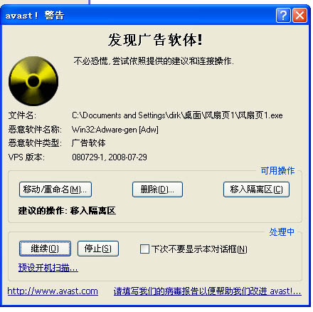

这是 小贾师傅 的风扇叶造型下载的情况,杀毒软件报有病毒,请解决
