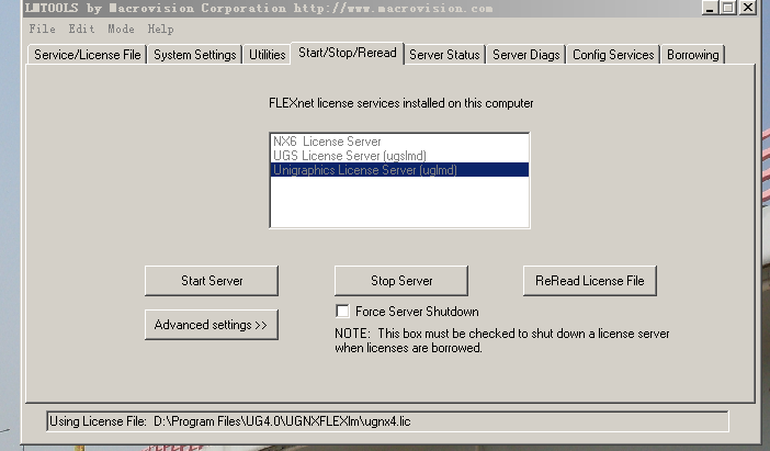

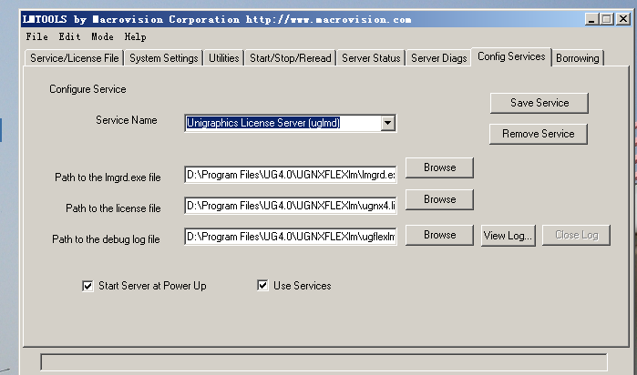

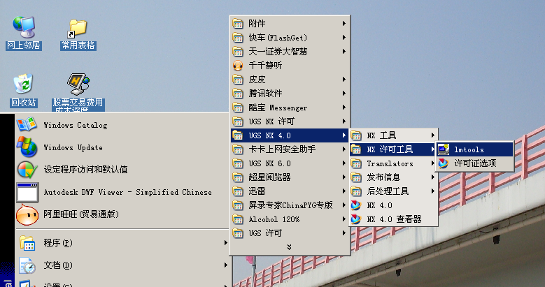

发表于 2008-7-28 17:20:21 | 显示全部楼层 来自: 中国浙江宁波
lmtool工具的设置
. n6 t/ L* e/ f$ G. ]+ K  B见附件
