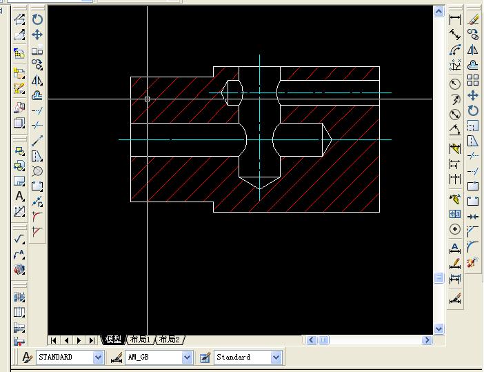

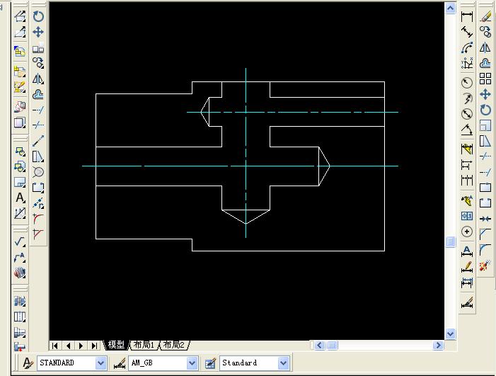

我用AutocadMechanical 2007时间不长,感觉比Autocad 2004好多了,因为是专业版嘛,但是画d2图片的剖面,我弄了很长时间也没有作出来,只做到如d1图片中的那样,我想用轴生成器画轴,然后插入3个盲孔,为表达内部尺寸将其用剖面显示,可是各盲孔之间按先后顺序自动关联隐藏,想让孔之间做d2中的显示,怎么也作不出来,同时不动轴\孔的链接,以后修改方便,请斑竹和论坛的兄弟给指点一下,要不还不如用autocad 2007 呢,我相信一定有方法,我是新手嘛,谢谢了!

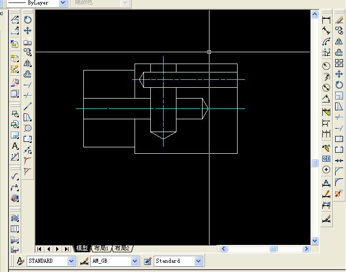

如何将3个孔做成如d3图所示,然后用轴生成器将其填充即可!不知各位在工作遇到没,如何解决的,教教小弟,这个问题困绕好长时间了,请帮忙,谢谢!

这个图画得有些问题,相贯线没有表达出来。另外,填充最好局部填充,以免编辑时关联。

这个图没有表达清楚
1 i2 W# K3 ^9 F; r. x( |. n: }# u放一个三维让大家看看

可能是有重线,或者有 些地方没有画好、画正确,有关联现象。

用图层做一下,
