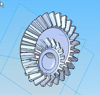

使用Solidedge的工程参考做出的一对锥齿轮如何模拟现实装配啊?* I' C, l: W( L- j2 `" @. b% w

 楼主| 发表于 2008-7-27 22:21:13 | 显示全部楼层 来自: 中国广西梧州
不行啊,成这个样子:
发表于 2008-7-27 23:54:35 | 显示全部楼层 来自: 中国广东佛山
试试做齿合的辅助线吧
发表于 2008-7-28 12:23:53 | 显示全部楼层 来自: 中国山东济南
在零件上做个辅助面或者在装配中创建一个布局草图,然后把齿轮约束
 楼主| 发表于 2008-7-28 23:20:18 | 显示全部楼层 来自: 中国广西梧州
看来只能试试6、7楼的方法了。只是这样做跟PRO/E做法差不多

发表于 2008-7-29 13:23:57 | 显示全部楼层 来自: 中国山东济南
SE20中增加了直齿轮的装配,有个选项,选中即可,但装配效果不很理想。同时对锥齿轮等不能自动装配。
 楼主| 发表于 2008-7-29 18:53:17 | 显示全部楼层 来自: 中国广西南宁
反正现在我还搞不定,在零件环境中做的辅助线或辅助面,在装配环境中不知道如何将辅助线或辅助面显示出来。所以也就找不到辅助线或辅助面来进行装配。有哪位知道啊?

锥点连接
锥齿轮零件用草图画出锥点,装配时先装配同轴,轴向位置用两个齿轮的草图锥点建立连接装配,然后再用齿轮装配建立两个齿轮的啮合关系。(装配时先将零件的草图在装配中显示)
