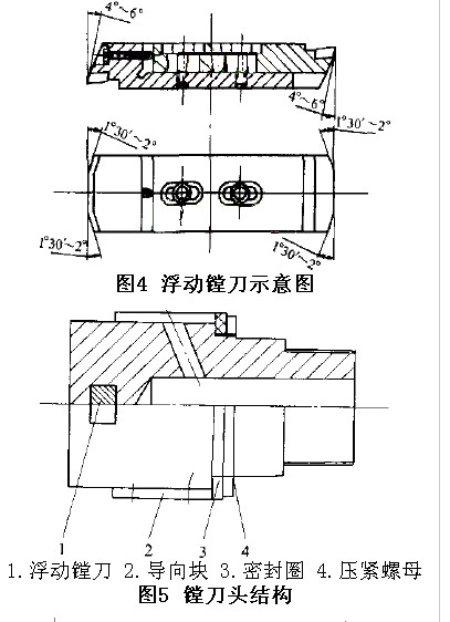

各位:
, m$ W  L; R& i+ {/ Y5 f6 ~* }# i/ H& Z& {' V$ K7 A' _! m6 P* @
) s1 O$ l% X7 A3 z; r如题所示:我想了解一下可调镗刀和浮动镗刀的具体知识!! R! y4 ^7 r2 S, W
, t, p* h5 D7 e不知道有那位大哥大姐能为小弟提供点这方面的资料!
( @) h: ?4 F- ?0 D& M1 p8 _$ I3 F5 s1 @; Z# C. Z* T
谢谢!!!

图1所示为一种新型浮动镗刀的结构。该镗刀由刀体、刀片、尼龙支撑块、定位块、断屑板、微调螺钉、联接螺钉、紧固螺钉等组成。镗刀的两块刀体通过联接螺钉1联接为一体,两片硬质合金刀片对称布置于刀体两端,刀片通过紧固螺钉1、压块和垫片夹持在刀体上,压块厚度可根据切削用量进行调整。该浮动镗刀采用断屑板断屑。镗刀切削角度为:主偏角kr=2°30'~3°,副偏角kr=30'~1°,后角g=2°~4°。两片硬质合金刀片的前刀面位于镗杆方孔中心平面内,有利于提高刀片形状精度。两个尼龙支撑块分别用紧固螺钉2固联于两片硬质合金刀片上,可起到减轻刀片承受的径向切削力、提高刀片耐用度和抗振能力的作用。尼龙支撑块的径向位置可通过位于斜孔内的微调螺钉2进行调节。定位块由联接螺钉2固联于刀体2上,并可在刀体1上的定位槽中移动。通过调节微调螺钉1,可改变定位块在定位槽中的位置,从而实现对镗刀径向尺寸的微调。该浮动镗刀的浮镗量(直径方向)为0.02~0.5mm。这种新型浮动镗刀结构合理,制造简单,镗刀片的装卸、调整、刃磨、更换方便,工作可靠。该结构既可用于单浮镗加工,也可用于镗滚组合刀具。; d2 K9 M9 z4 x0 _5 {% X4 f
http://img.newmaker.com/nmsc/u/art_img/20052/20052281046189691.gif * h6 y! P* n+ o7 T5 o! U
图1 新型浮动镗刀结构图
* _2 `, f5 \! L( x! x浮动镗刀装入镗杆的方孔中不需夹紧.镗孔时通过作用在两侧切削刃上切削力来自动平, a4 E+ v  W  Q- I7 w1 n# C
衡其切削位置,因此,它能自动补偿由刀具安装误差、机床主轴偏差而造成的加工误差获得较$ D; c0 v7 w+ z
' ~- j9 @7 O$ g& a4 Y  A
高的加工精度(IT7~IT6),但它无法纠正孔的直线度误差,因而要求预加工孔的直线性好,' U7 i7 v8 H8 j8 `7 J
表面粗糙度值不大于mRaμ2.3。浮动镗刀结构简单,刃磨方便,但镗杆上方孔难制造,加工孔2 e/ M+ o8 d6 P5 x) k1 ^( a+ r4 F3 R/ a. v
径不能太小,操作麻烦,效率亦低于铰孔,故适用于单件、小批生产中加工直径较大的孔,尤其" ~- v$ L* [1 I  m1 R- `; F
适合于精镗孔径大(大于200mm )而深(长径比大于5)的筒件和管件孔。
+ k) ~, m6 m4 W  U% q0 h 浮动镗刀可分为整体式、可调焊接式和可转位式。整体式通常用高速钢制作或在45钢
, D- J( x# t: N2 ?: f刀体上焊两块硬质合金刀片,制造时直接磨到尺寸,适用于多品种、小批量的零件加工。可
7 H* J9 P% o3 h$ ]6 w2 }调焊接式5 M4 Y3 }8 N) i0 c
松开紧固螺钉,旋转调节螺钉推动刀体就可调大尺寸。可转/ ^0 B4 C1 w; i$ L, X0 N2 ^! @! F
位式,旋松螺钉可方便地装卸刀片并调节直径尺寸。/ o( i" c5 R$ f3 n9 b0 ]

看看下面的结构示意图,楼主应该能够明白。! j) ?# f6 Q& ^8 a0 P% x& t
下图是可调镗刀。

可调镗刀是固定的,浮动镗刀是在方槽中来回窜动的
发表于 2008-7-28 10:28:20 | 显示全部楼层 来自: 中国浙江杭州
可调镗刀类似于车床上的车刀,它通过螺钉等固定在镗头,松开螺钉即可调节其纵向位置(直径方向)。
- X4 t& _- O. Q4 ]* K0 T$ L浮动镗刀又成浮刀,一般安装在可调镗刀的后面,并且其不固定在镗头上,主要用于提高内孔的光洁度
