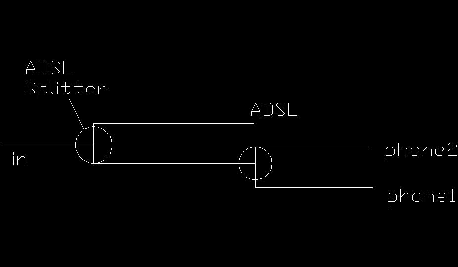

申请电信的ADSL上网,通过一个ADSL分离器分出连接电话的线与连接Modem的线,这样就可以上网同时打电话。正常的话就是这样连线的,并且分出的电话端还可以接分机(我的理解是这样的)。如图1; A# z0 I+ A- p, B! o2 h* I
图1
图1
% p5 H4 ]! `5 _# M现在情况是,原本电脑在2楼上网,但现在搬到3楼了,而装修考虑不周全,仅从原来的电话线处不带任何分离器直接分出另一条电话线引到3楼,如图2,绿线左边为2楼,右边为3楼;这样搞法,要实现上网同时电话1能使用,那么黄圈内应连个怎样的分离器呢?
) Z" k- d3 _! A2 J  P
图2
图2

没办法。再加一条线,或再加一个分离器。分离器其实就是个滤波器,可以把ADSL想象成载波传输就好理解了。
发表于 2008-7-27 08:15:53 | 显示全部楼层 来自: 中国山东潍坊
把2楼的分离器拿到三楼就ok了,因为电话之间是不需要分离器的,分离器的作用就像2楼说的那样滤波,我们知道我们上网跟我们打电话所用的频段是不同的,也就是说在同一根电话上同时上网和打电话按理说是不会有冲突的,但是由于电话线传输的是模拟信号,如果我们同时打电话和上网的话会加重电话线的负载,从而使信号不稳定,对于电话来说这点不稳定是感觉不到的,顶多是有杂音,但是对于上网来说,在接收端也就是你的电脑调制解调器收到的信号的误码率会直线上升,甚至出现掉线的情况。增加分离器的目的就是把电话的低频信号跟高频网络信号给分开,从而降低信号的误码率,提高网络稳定性。

ADSL分离器从本质上讲,是为了隔离ADSL的数字信号串入电话机造成对上网的影响。所以接入ADSL调制解调器(俗称大猫)的电话线是可以不通过分离器的,直接与电话线进线连接即可,而只把接入电话机的线通过分离器。; ], b) t8 r/ Y4 _% E9 z

電話線直接進貓是可以的,如果要用電話就要在電話前面接分離器,這是為了不讓電話將高頻載波信號分流,是為了保證上網的效果的。

4 ?; G! ^$ y' S+ l这个方式试过了,分离器前的电话会有很大噪音,几乎听不清,换言之,上网时就只能用3楼的电话了
# r2 L$ J9 {/ J4 t8 a我知道在2楼用个分离器,ADSL端只接到大猫上,电话端出来后再并联两根电话线可以实现,但那样就要用多一根长长的电话线,并且要重新布置线槽了+ o: S6 O6 a5 l) ]1 V; b: t- y' A
其实接多个分离器也试过了,仍然不行,跟不用分离器是一样的

实在不行只能如此了,分离器放在3楼,从3楼把电话接到2楼。
发表于 2008-7-30 09:43:53 | 显示全部楼层 来自: 中国广东汕头
从原来的电话线处,直接分出另一条电话线引到3楼,3楼用分离器,分另接上网和电话,在2楼用分离器分电话用,
