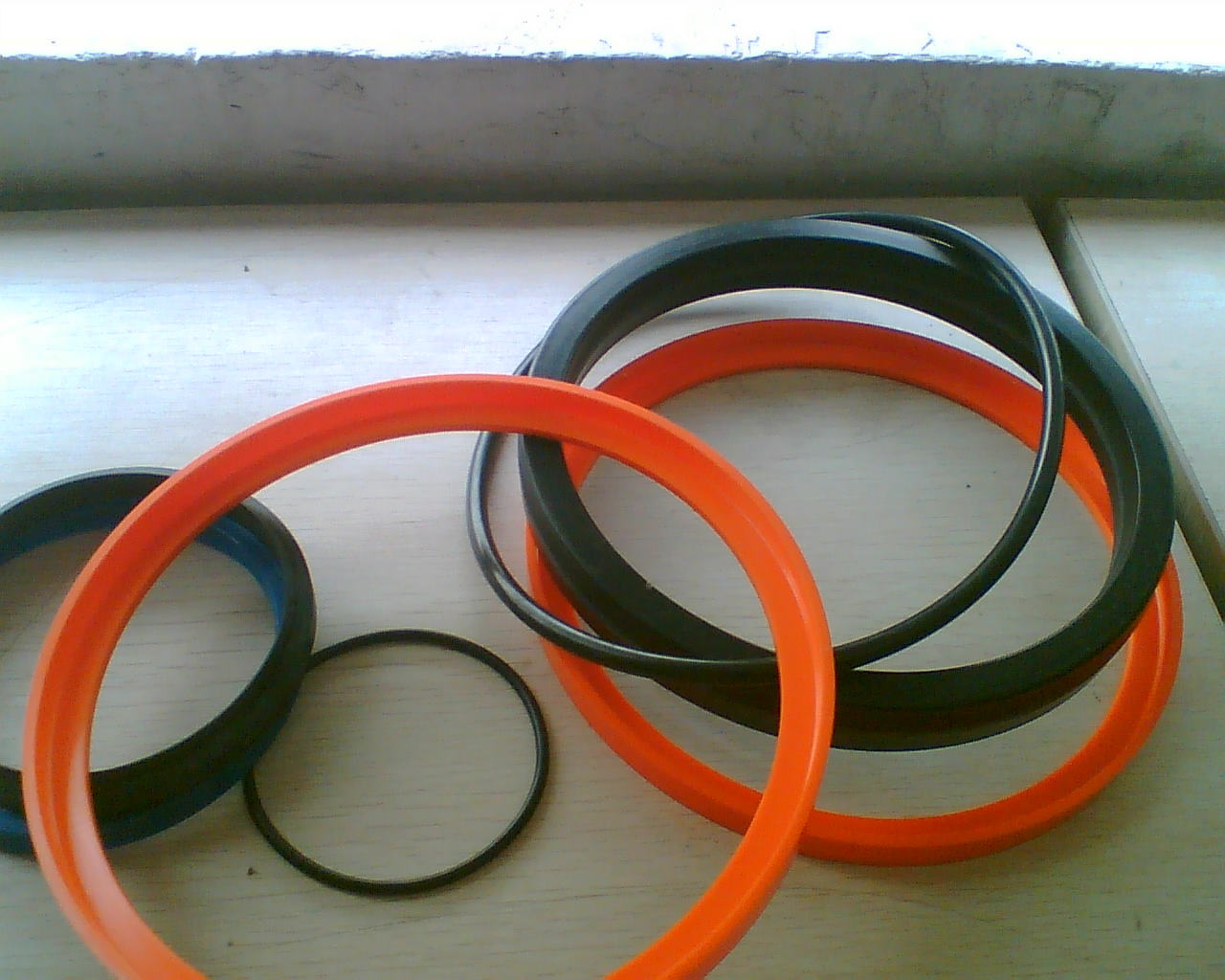

请问图片中的密封件的材质,名称及怎样安装或安装时需要注意些什么?小弟没有接触过这样的密封件,不知道怎么处理,望大家指点.先谢谢了!

组合密封,不知道是不是

发表于 2008-7-26 23:56:22 | 显示全部楼层 来自: 中国广东深圳
看不出来,不同密封件公司提供的密封件颜色和形状都有差异,即使比较像。
8 K+ q4 E! d- b只看出2个 第一张图最小的那个圈好象是O型圈,第2张图斜切开的大圈圈是导向带(也叫支撑环,导向环和耐磨环)。其他的不敢瞎说。
8 M% ]- d) X" |% Q, `2 }. jO型圈材料应该用的是丁腈橡胶,常规硬度应该是邵氏70,压力高则选择90的,导向带应该是聚氨脂材料,照片中的不是金属支撑环。; m+ V9 S5 Y# G+ [) r. @$ P
图一左边有兰色的似乎是防尘圈,就这样有点看不出来。
; B7 @5 {9 V3 z& M5 D具体安装办法可以找密封件供应商,正规的代理商一般能提供这些资料甚至安装工具。/ y9 `( Z. m2 Z0 @4 T# m1 `8 [' P3 Q  r
密封效果和密封系统设计有关系,和沟槽尺寸实际加工质量有关系,和密封件材料有关系,和密封件型号规格选择是否正确有关系,还和液压油有关系等等!

重要工作系统的油缸都采用组合密封结构,至于密封性能则取决于密封件质量和油缸设计者的水平与经验。你多看看图纸就明白了。一般材质都是丁腈橡胶。

那个橘红色的,怎么安装啊,很硬

简单,只是一些O形圈和唇形密封,不知道是不是进口的,如果是的话,很贵的,几百块一只。4 m) D4 c! f; x2 f" q+ S4 p
首先零件的加工要符合图纸要求,至于安装的注意事项,主要就是唇形密封要特别注意,其安装的零件一定要按照技术要求进行倒角(C*20度-30度)、零件还要用油石仔细的去毛刺,否则装出来的油缸也是垃圾。 :victory:

有O型圈、蕾型圈、鼓型圈和防尘圈,材质应该是橡胶和聚氨酯的

如果没有图的话拆的时候小心点,记住顺序,安装时按相反顺序就行了.$ e6 H- N/ D' i$ d
提醒一下,你还得准备点密封胶粘导向带和螺纹密封式要用.

黑色的和O形圈应该是组合密封,红色的是导向环,可加热后做专用的工装安装,工装的形状一般密封样本上都有
