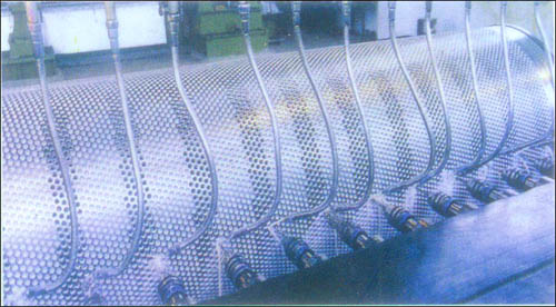

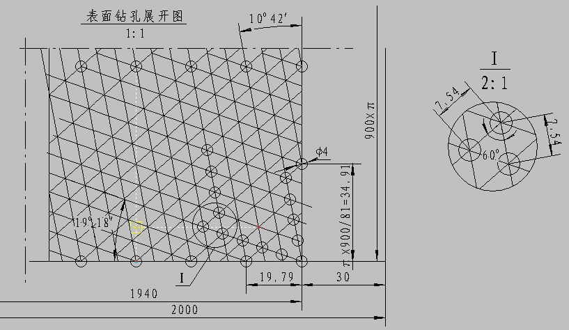

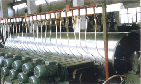

请问哪位有多孔钻的资料?(在圆柱辊体上钻密密麻的孔,见附件为辊面展开示意图)  从网上搜了一下大体的图片,各位可以看一下+ L3 T2 e' I' a6 I$ }
