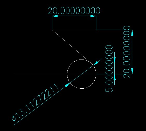

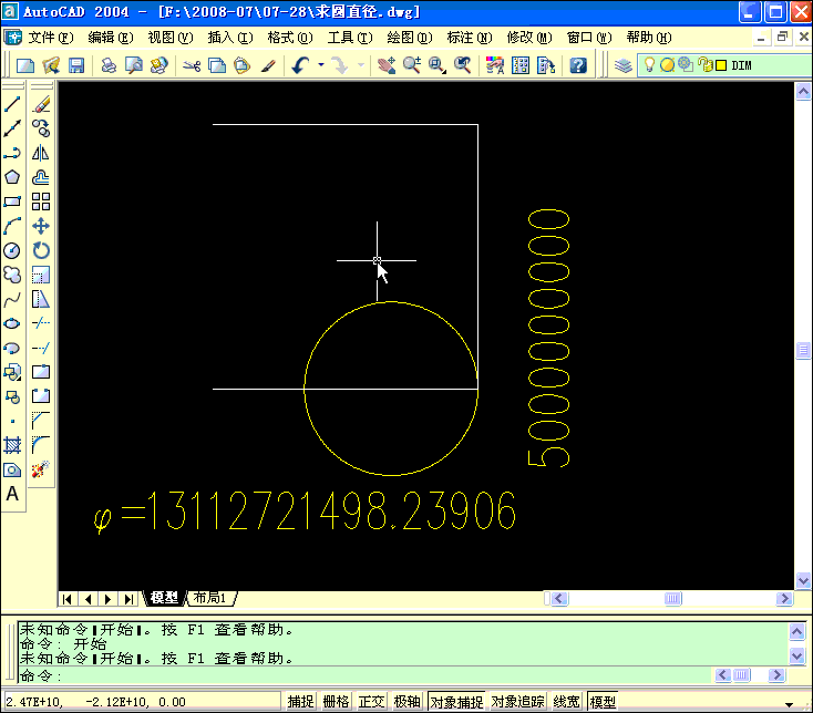

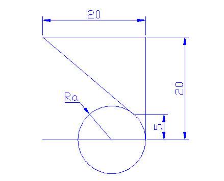

a=?  求画法:& G/ L/ g. }4 p) Y) W( P' t4 C

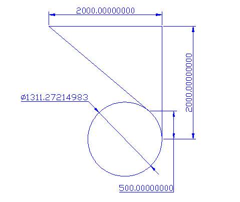

发表于 2008-7-26 16:33:41 | 显示全部楼层 来自: 中国台湾

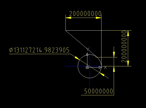

先依比例画出图形再Scale) j$ H' p- H8 y& @8 S% U7 a  R
6 U0 d; H) }; c2 N. X' W8 k13.11272+
" a1 c6 }: S" q+ l+ V# l5 }9 j, i
; e" k2 R' Y* b7 K9 u[ 本帖最后由 SunVei 于 2008-7-26 16:44 编辑 ]
发表于 2008-7-29 14:49:37 | 显示全部楼层 来自: 中国广西柳州
用逼近法作的,更精确的圆直径等于13.112722111+6 r" K* H6 V+ i0 }; F

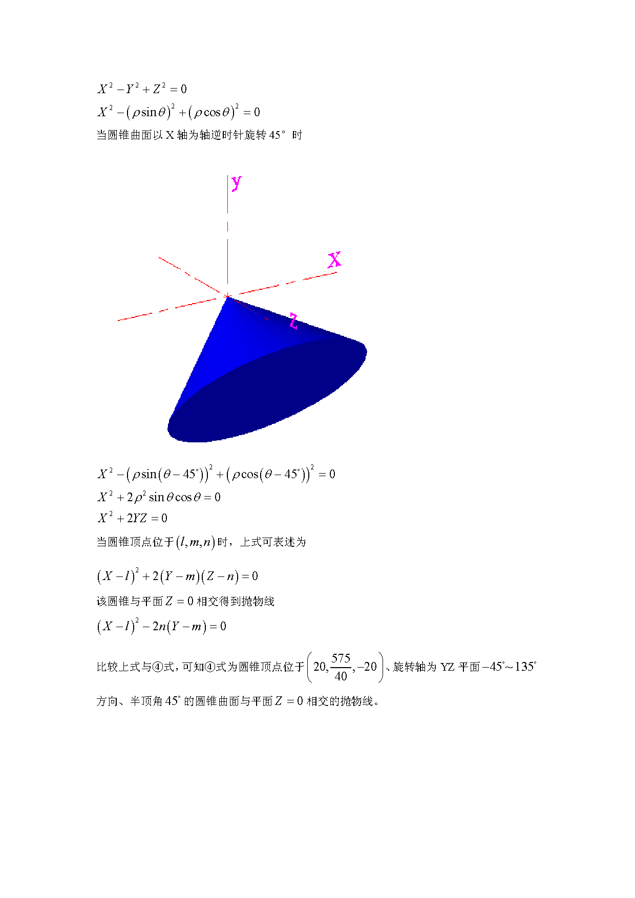

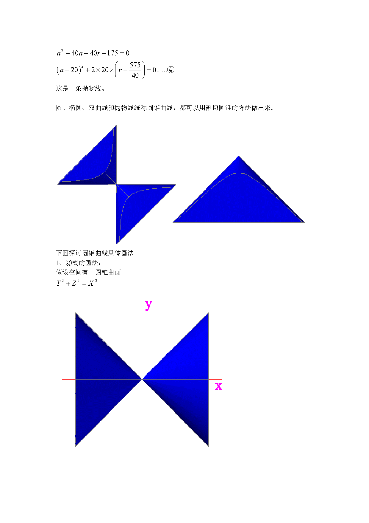

发表于 2008-7-29 19:47:34 | 显示全部楼层 来自: 中国

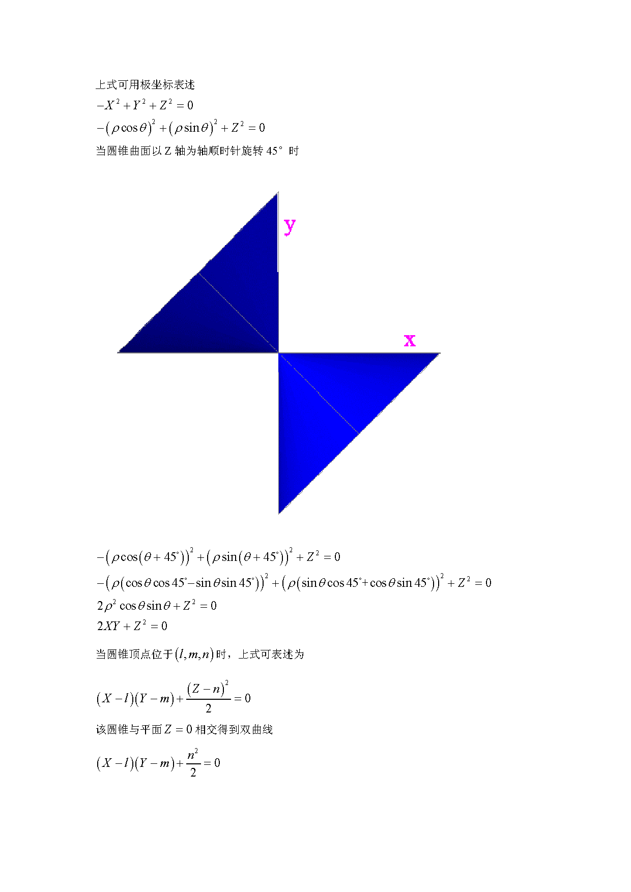

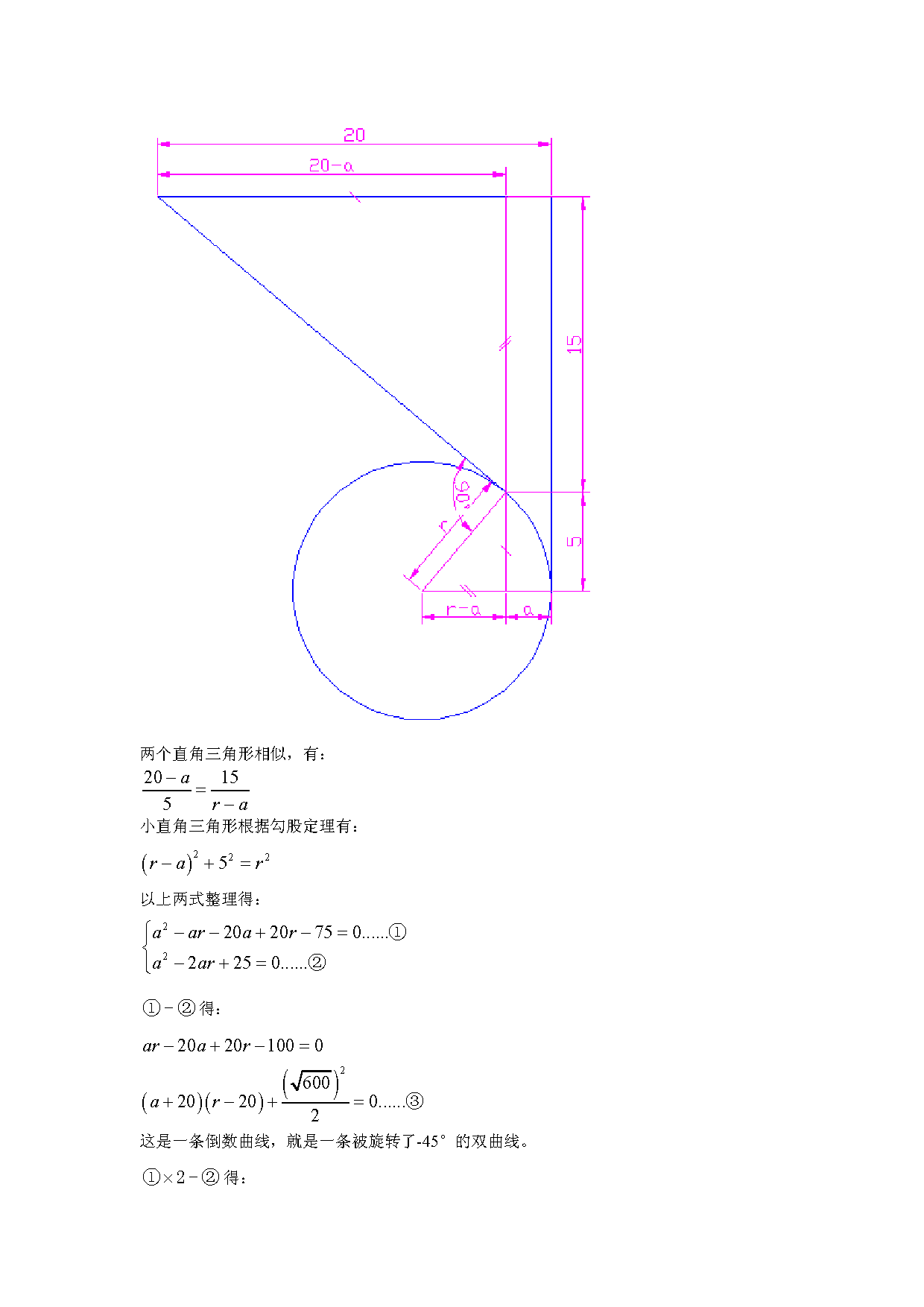

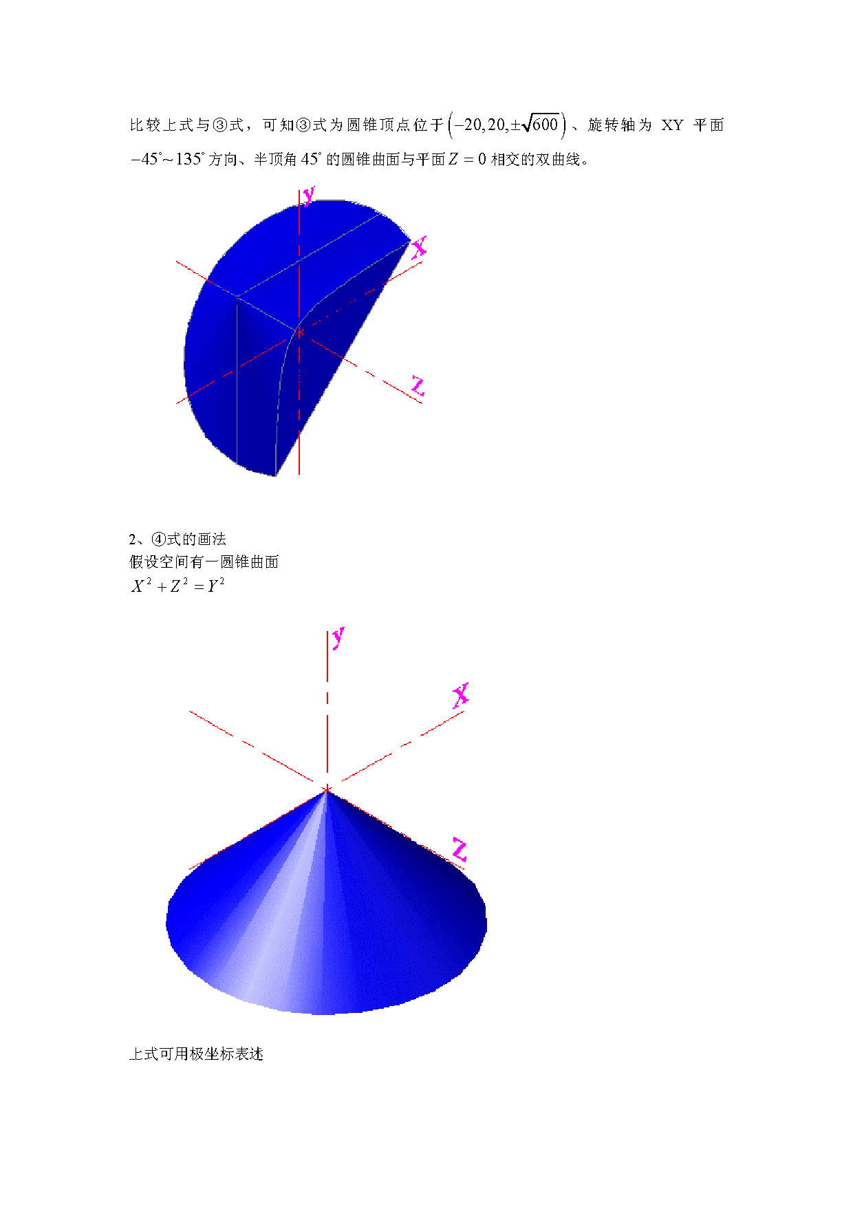

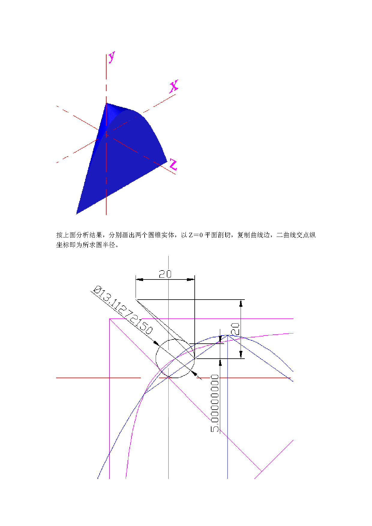

圆锥曲线解法
求圆半径.pdf
116.99 KB, 下载次数: 7
求圆半径.rar
87.61 KB, 下载次数: 8
doc格式
参与人数 1三维币 +50 收起 理由
2005llnn + 50 好资料,感谢技术分享。

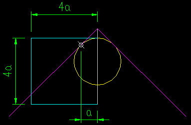

 楼主| 发表于 2008-7-29 23:52:58 | 显示全部楼层 来自: 中国河南郑州
本帖最后由 wang2003 于 2011-3-24 18:55 编辑 5 o6 T6 h- C* |$ `7 E
0 K# ^- s7 ~5 L! S* q1 ?4 J
楼上两位版主解的都很棒呦good good
6 S" L( ]6 D( U7 p% U3 r1、2楼的朋友答案应该是对的,只是不知为什么不把做法公示一下呢???
0 ^& t5 J8 O- E! Q9 G' f+ }今天照着W版主的做图法做出来了,精度很高啊。。。。可解题过程还有些不明白,还要努力学习啊。。。。 + b3 S$ m! N# e8 x8 i
5.JPG ; ?: M% \! A( N2 x* ?
% |0 J. g0 ^) c+ s1 m3 _& b[ 本帖最后由 wang2003 于 2008-7-30 00:01 编辑 ]

发表于 2008-7-30 09:54:12 | 显示全部楼层 来自: 中国上海
我想问的是能否用尺规方法解出来?
发表于 2008-7-30 10:21:20 | 显示全部楼层 来自: 中国上海
我用方程解了一下,是个三次方程,用尺规方法应该是解不出来的。貌似用CAD画也很难啊。

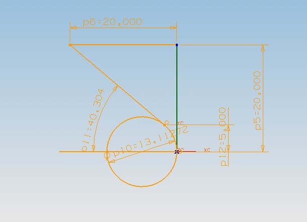

发表于 2008-7-30 10:37:50 | 显示全部楼层 来自: 中国浙江温州
用UG草图可以轻而易举的做出来,主要用参数约束。1 [0 }# {* Q/ \8 l( ?1 [6 X) ]& V
先按图做出水平直线和两尺寸20长的线段(垂直),并将三条线进行固定约束。两尺寸20也进行固定约束。& L0 l; p9 D8 t* n+ O
再在下面水平直线上做一任意大圆(较小为好,估在直径10左右),约束圆与垂直的20线段相切,及圆在水平直线上。' j" z$ {: R6 F1 a- s3 o
从与水平线平行的20长线段端点上,引一直线与圆相切约束(按图方向),尺寸标注切点与水平线矩距离
# K# l( e4 o7 S6 f+ T& D7 ^将距离尺寸编辑为5,圆和切线会自动变化满足所有约束要求。
5 I9 L1 n. @+ t- L* w! a( D最后,尺寸标注圆直径。为Ø13.11272149823905(我能得到的最精确的结果)# x# }4 q. t& L* \+ L5 L
会UG草图的朋友会很快做出来。6 M4 _/ j# S* c3 u# ?' \
要想用数学方法求解,确实太难了,估计很少有非常优秀的本科毕业生能用数学求解法计算出来,可以推荐为数学奥林匹克试题。数学专业本科毕业,的能求出来的也不会容易的,楼上那位woaishuijia版主数学功底确实很好啊!这道题很有意思啊,不知道最精确的数据是多少?

发表于 2008-7-31 16:50:49 | 显示全部楼层 来自: 中国广西百色
我在4楼作出的图有误,不好意思。( s2 N1 @3 m3 @2 I7 B
认真再作了次,圆直径应为13.11272149823906
woaishuijia + 5 技术分享
