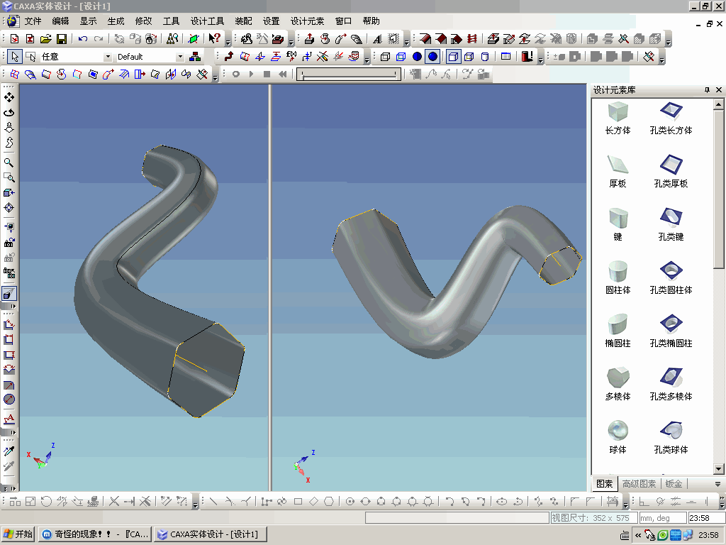

CAXA实体分为双核:ACIS;parasolid;
, `# X$ V4 h" T8 J6 G# j

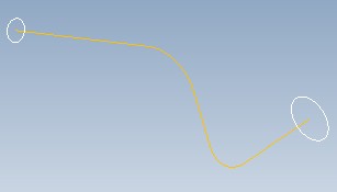

" r$ l! j6 q, e. m: V在对图1进行导动曲面时,渠道如下问题:
9 B  ]. n! a4 f$ W, G3 A

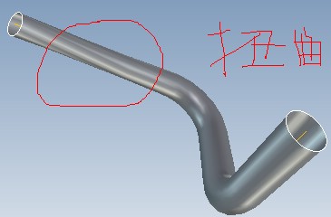

: E, F7 `4 C! ]2 }* Y$ m5 n1.当使用A核时,如果先选小头,再选大头,产生的效果如图2;与期望的相差甚远(该过程没有报错);, h1 v0 A; |* D3 H# Y% n- s
( h7 Z0 g7 R; k+ x& X2.当使用A核时,如果先选大头,在选小头,产生的效果如图3;接近期望,但局部出现了扭转的现象;
5 T5 S, I# N1 O; h3 r6 t$ c

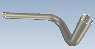

# c3 v% A9 `( M3.当使用p核时,如果先选小头,再选大头,产生的效果如图4(该过程报错,无法生成);2 s( L$ z+ w4 e+ F
# ?; u- {: F- ?4.当使用p核时,如果先选大头,再选小头,产生的效果如图5;得到期望的效果
$ P* z' M* z( E- ]3 [) }8 @; }8 @) |

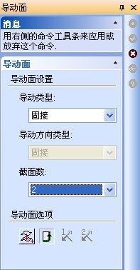

其中,导动面设置如图6;
5 B8 Z" u" r9 A; @/ U+ v: o* b* d
' S0 ^4 ~  Y) g+ }. Z: m以前知道,选择不通的内核会有不同的效果,但是,今天发现了,不同的选择顺序会对结果产生如此大的差异,大家都遇到过这样的情况吗??到底如何来选择内核????希望,版主们、老鸟们,都出来说几句,初学对与这些还很模糊!!$ u3 j) h* L1 S. U" C* J

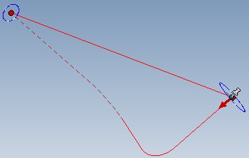

发表于 2008-7-26 02:47:52 | 显示全部楼层 来自: 中国台湾
请问:选择导动线的时候,导动线的起始方向是在大圆还是小圆?

 楼主| 发表于 2008-7-26 16:14:17 | 显示全部楼层 来自: 中国浙江杭州
原帖由 七十二变 于 2008-7-26 02:47 发表 http://www.3dportal.cn/discuz/images/common/back.gif
$ U1 \2 Y: [9 c4 \3 a5 k请问:选择导动线的时候,导动线的起始方向是在大圆还是小圆?
  g: n. b5 \( I8 w4 F9 |! S7 o
/ a3 W+ l1 Q5 @* g! |
9 ]) v( L" |# [0 y+ v
多谢你的启发啦,我发现选取截面的顺序是与导动线的指向有关的,如图;导动线的方向是由大头指向小头的,所以,先选大头,再选小头,可以正确的生成;如果将导动线反向,选取也反过来,结果也正确。
8 w% j/ P: W# |4 O( o$ L
' y- C. s1 ]. E. t; x$ o, H. z0 }1 x/ @* W# G
因此,你所说的p核下导动无法成功是由于选取截面的顺序与导动线的指向不一致造成的。; h& Z, {/ K$ d5 W* r
7 _% c6 F, j0 N$ u; q
至于在A核下,要不出来完全不同的效果,要不出来相似的效果(局部有扭转),但结果都不报错;见1楼;
 楼主| 发表于 2008-7-26 16:31:35 | 显示全部楼层 来自: 中国浙江杭州
dongchongxiacao:问一下,连接两个截面的那条红色线(非导动线)是干什么用的;# A! j- f2 T3 ]! j. S! q! ~% {
) j$ m: V) c( h* U# J: R你给的那个主题,我看了,不是很明白,希望有空回去看看,帮忙解答一下

发表于 2008-7-30 09:00:55 | 显示全部楼层 来自: 中国浙江宁波
回复 8# 的帖子
看来你是没有仔细研究给你链接贴里的技术交流的对话,回头你在仔细看看吧。有了那根红色的连接线,你就应该知道你的截面的绘制和选择是否有误。每一个截面的线都有一个起点,而这个起点如果在同一侧面你扫描出来的曲面就会顺滑,否则就会变形。
