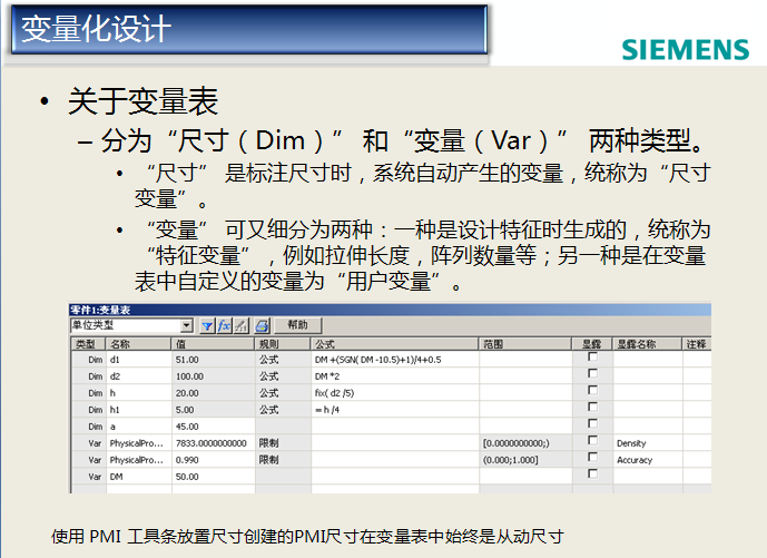

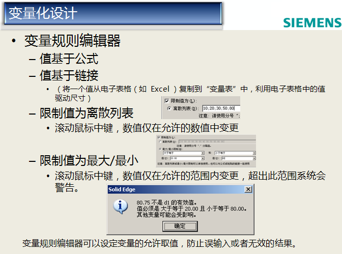

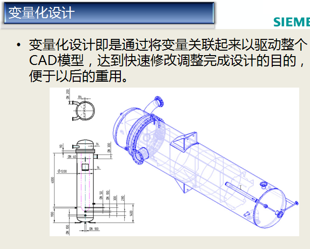

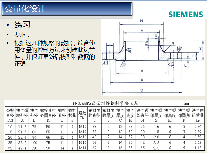

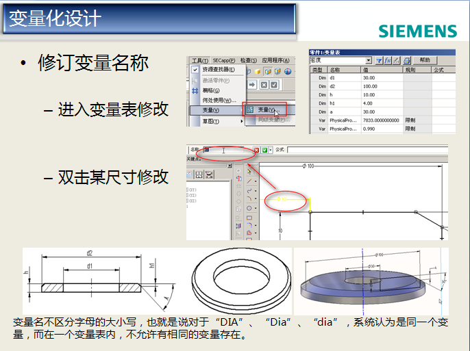

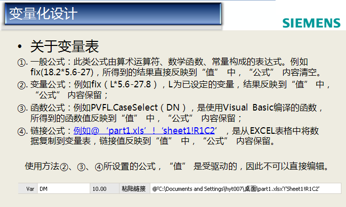

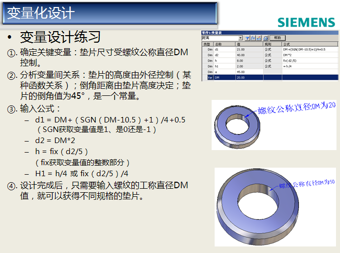

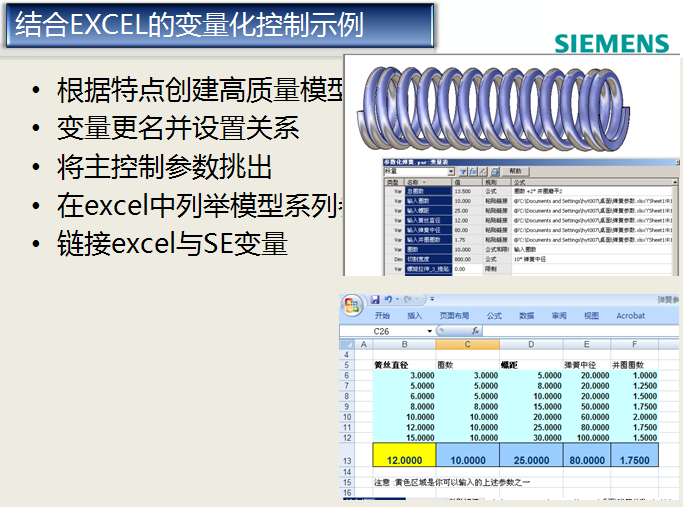

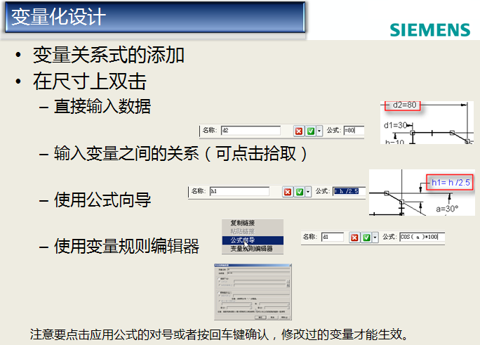

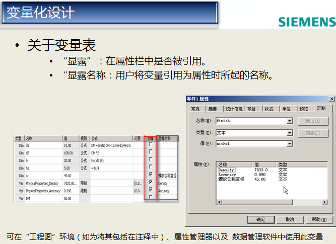

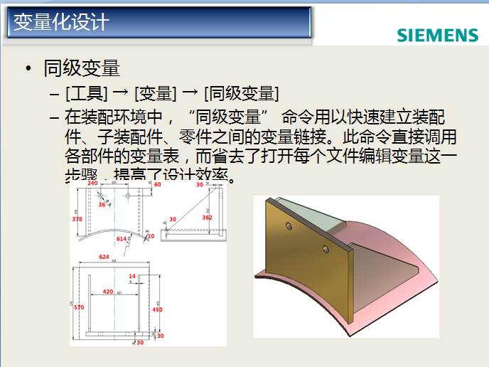

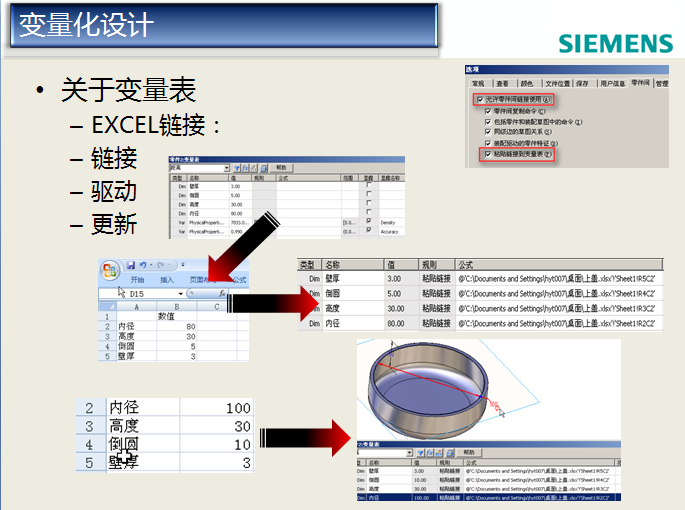

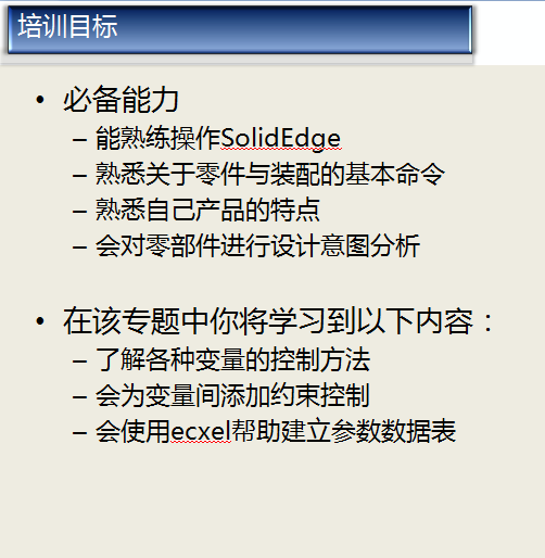

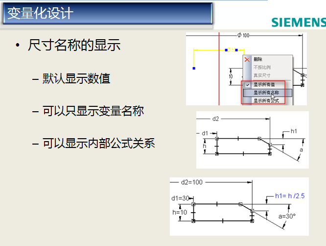

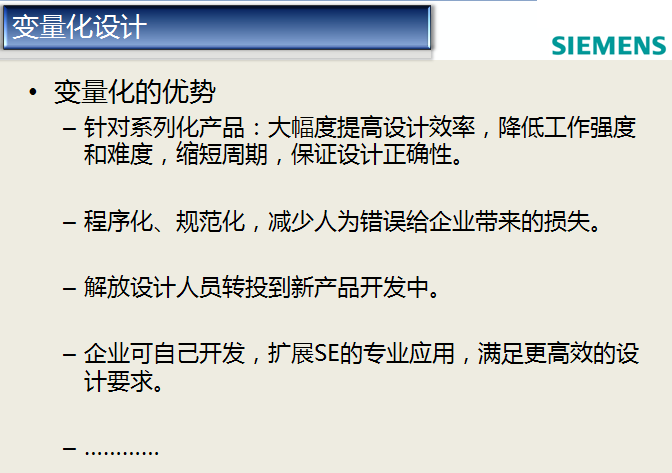

[原创] 分享SE变量化设计的简单培训提纲
发表于 2008-7-25 16:37:42 | 显示全部楼层 |阅读模式 来自: 中国山东济南
ok
/ m: f. L  W4 n8 w( l7 e' e
, U# C! C6 v7 W- I9 H[ 本帖最后由 heyantian 于 2008-7-25 16:39 编辑 ]

这个东西好像是大家很需要的!

我正在学习呢!顶上去!!

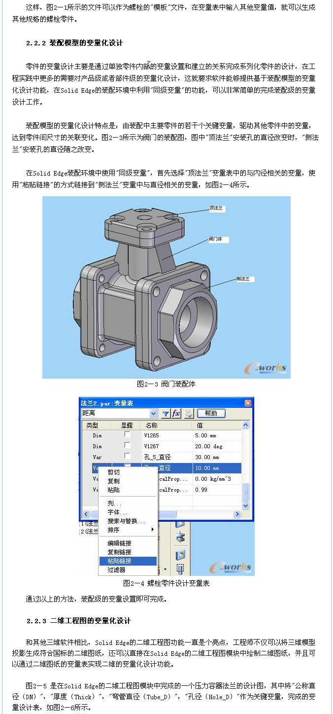

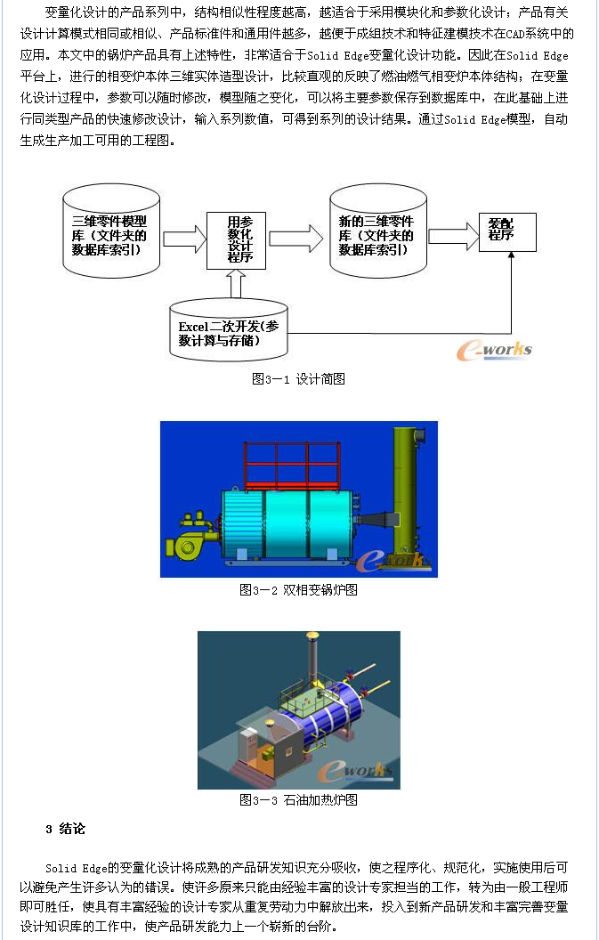

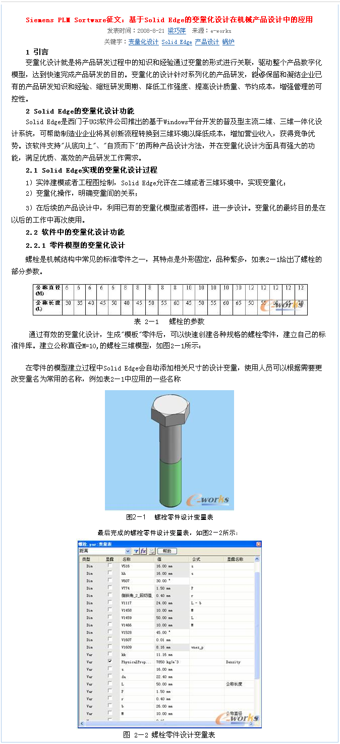

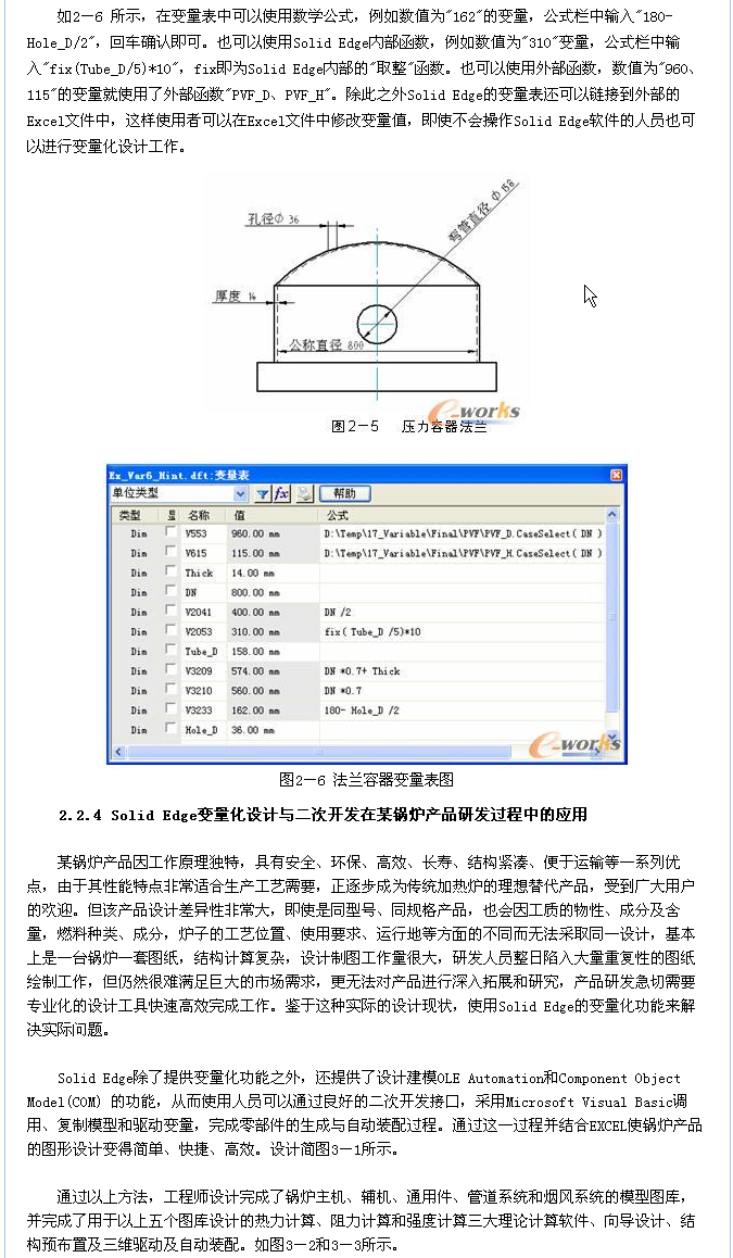

转一个,算是补充。
Siemens PLM Sortware征文:基于Solid Edge的变量化设计在机械产品设计中的应用发表时间:2008-8-21 梁巧萍 来源:e-works

介绍得挺好,谢谢分享。
