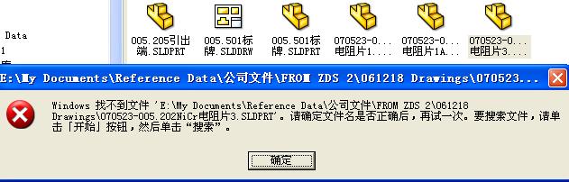

也不知道这个问题有没有人提过,没有搜索到。
6 t% Z6 K. B# b' Osolidworks(2006,2007,2008)安装在D盘,在没有打开solidworks软件的时候,双击任何一个solidworks文件,均会提示文件找不到。见图。是不是因为路径的问题,需要默认安装?(默认安装后没有出现这种问题。按照本人的安装习惯,软件都是安装在D盘的)如果是,该如何设置?

把“文件夹选项”中该扩展名打开方式的DDE勾选去掉就行了!

! M. c9 f9 b- z6 `. g8 X8 W0 S+ t文件夹选项-文件类型-sldprt-高级-编辑 去掉dde对勾,其他文件同样设置试试!
