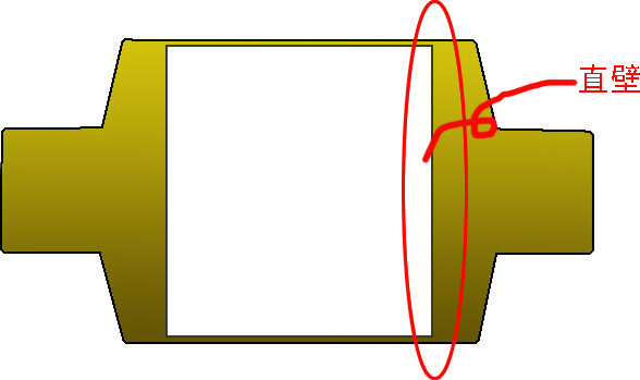

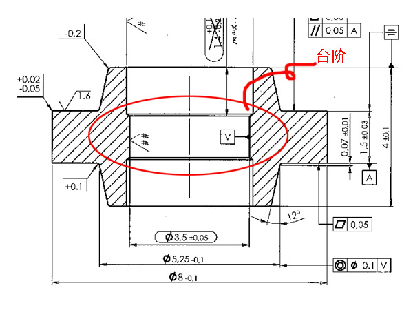

一个小加工厂有一台二手国产的五工位螺母自动冷镦机,做上面的零件,请看以上两张图片,第一张内孔带台阶.
, z% f) [& p; o3 w( G现在只能将内孔设计成台阶才能生产,现在,因客户要求必须消除台阶,改成第二种直壁的内孔。% b1 F3 O- z# C# D; }+ f) ]
不知道有没有哪位机加高手和冷镦工艺的高手,能将此台阶消除并做成直壁内孔,设备是五工位螺母自动冷镦机。

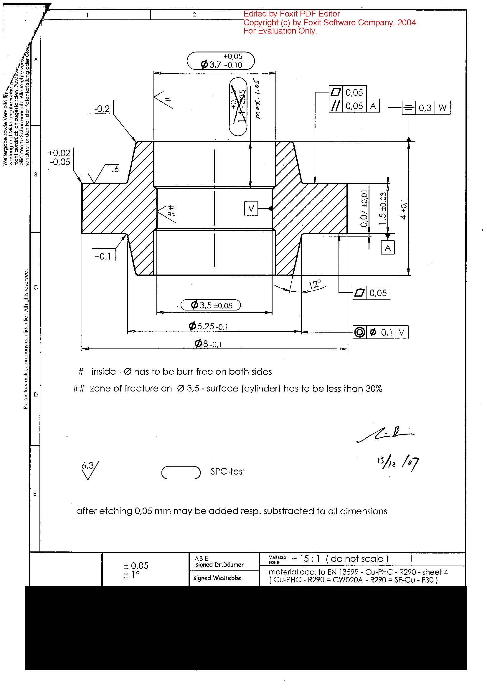

7 g! x8 W% U" t2 K附件为零件图纸.. y1 O+ o( ]& T% U7 M7 m1 h; r: V/ ]5 w2 M
先冷镦上成形,后单独在冲床上冲的孔# `& X; o- Q( d$ f6 S* {# J
在冷镦机上预挤成形,也就是上下两个凹槽已成形,但工艺上无法做到将孔(Φ3.7mm)穿透,预留了中间直径Φ3.5mm、厚度小于1.5mm的夹层,冲孔凸模Φ3.5mm,冲孔后形成台阶。4 C/ S( R- r6 y1 @, X
要将内孔台阶消除,改成直壁,如何解决呢?$ L4 `* Y: u, b$ h$ y- t) H! I

相关图片和图纸如下:
