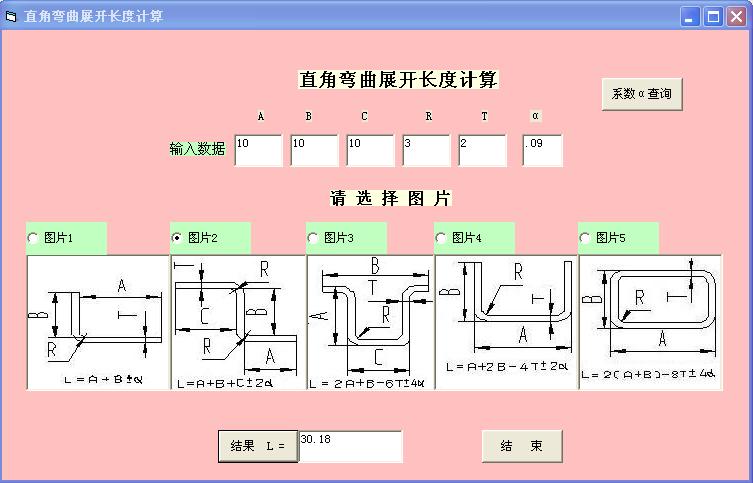

简单的钣金展看长度
% F- J- [- T% c  r% ~
* e8 r  J( p  I: ^+ f' e6 B1 n[ 本帖最后由 cx55555 于 2008-7-25 14:39 编辑 ]
钣金展开计算小软件.rar
47.81 KB, 下载次数: 50

不错,很棒的小工具,但不知道是否能否改那个折弯系数表呀,材料有可能不一样的,

钣金展开重要的是展开系数,在实际应用中,每间公司都有自己的经验折弯系数,是根据设备及使用的折弯模而变化的,特别是精度高的折弯
发表于 2008-7-28 08:50:28 | 显示全部楼层 来自: 中国青海西宁
实话说,若没有展开系数,或者说若不能准确计算展开尺寸,则意义不大。

简单的工具,如果能公布软件的代码就好了,各个人可以根据公司的经验参数调整

其實每種金屬均有不同的延展係數,這必需要有幾年的實際經驗工作,才能應付自如..............還是謝謝樓主提供的小程式
