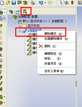

各位大虾请教一下我在SW装配里把图给爆炸开来 ,但是不知道怎么还原,请大虾们指点.谢谢!
发表于 2008-7-25 11:27:14 | 显示全部楼层 来自: 中国上海
在点击爆炸视图特征,应该就可以了,或做个配置

  j& i9 ]; }5 |4 `$ H8 d1 Z6 b我点了这个还是不行哦
2 G$ k8 S: X) }1 c6 p" Q9 l你说的配置是不是在装配的时候约束条件啊?还是要做其它什么东东

下看图(SW2007),右键---解除爆炸就好。

在文件名上右击,也有该项
