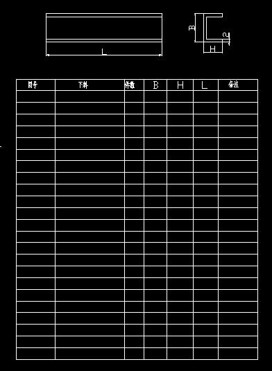

如图所示,这个图是我在autocad里建立的。要是在se里建立这么一张表格如何做啊。特别是标注的数字要用字母代替。$ n$ F) ?6 G; D2 H3 K5 Z/ P6 K

在做BOM表的时候,也可以自己创建表格,不知道您看到没有,行和列都可以设置的。

要是你实在想要这些数据自动在表格中出现。需要设置变量表,让那个需要的变量出现在零件属性的自定义属性栏中,这样你再创建了初始明细表后就可以修改属性自定义了,由于自定义属性栏中有这些变量所以你能在明细表自定义中找到这些变量,把它们按照你的要求位置和宽度设置好,最后保存这个明细表模板待用。
( T2 b( U# A" v/ E9 c/ U8 I2 V/ I) u4 q
再一个,你的表格我看着好像不当明细表用的,是不是规格表?要是规格表的话,那更简单了,SE20中提供了系列零件设计表的处理,你可以参考一下。

原帖由 cchin 于 2008-8-22 21:33 发表 http://www.3dportal.cn/discuz/images/common/back.gif
" Y, ^' }- [0 ^8 [8 J0 h: U在工程图中插入对像的方法可实现。用新建对像的方法,选Excel来建立表格文件来插入。希望你成功!
7 Z; k6 s! t, S5 p
3 U3 M& `' t5 @! x最简单,最原始的办法
发表于 2008-8-22 21:47:40 | 显示全部楼层 来自: 中国北京
如果想简单的实现,在工程图里直接将那个尺寸的变量改为L,再将该尺寸只显示变量名称。
, e, I- \4 V- t; k! X  v7 i表格嘛,太好画了,EXCEL里弄好了,直接复制到SE里。
