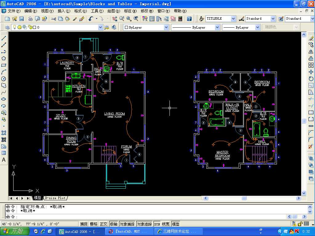

7.jpg ; l$ i% E7 P7 j6 Q! \8 ]
9 B( w! ~2 P1 s/ q( c/ p& s) A假设要画这样一张图/ t; {! w+ L6 a* i4 Z, L+ U, l; B
0 j2 R& l1 u- h# z5 X, J5 b
1〉如果墙10m长,那么是不是画直线的时候就输入10000的直线,还是根据实际图纸的大小缩好了比例,画100的直线?

% e  y* W9 U' v% K2 O2〉墙壁 是怎么画的?多线?还是偏移?) Z0 N$ k5 x' P3 X! s$ E
5 M$ K% r1 I4 g& T# b/ P% A8 g+ h; z
3〉要画这么张图一般先做什么?除了设定线形线宽,是不是要做一些构造线?
发表于 2008-7-25 06:44:08 | 显示全部楼层 来自: LAN
画图直接在标题栏里注明比例就行。2、墙体用多线画方便得多。3设置图层,打印样式,文字、标注样式等。至于一些构造线我个人认为用处不大

对于这张图 是不是先要要用多线把墙体画出来然后适当修剪? 另外 多线是不是要自己设置什么格式? 里面的
! k& \0 |, q# ~- d% H' T2 `+ V( [" m$ @* C+ E0 N
0.5   -0.5代表什么啊 不是毫米吧?
 楼主| 发表于 2008-7-25 12:18:42 | 显示全部楼层 来自: 中国浙江宁波
上面问题 百度解决了
