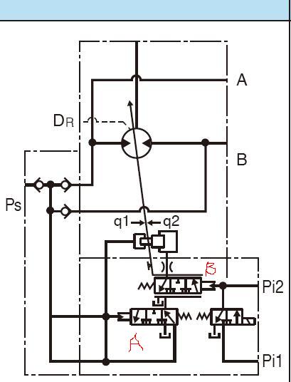

首先我先说下
. i# `3 ?0 m3 y4 ^' u5 R+ a1, Ps口为外加的变量控制油口,A B口压力均小于该口压力时,该口起作用,作为变量柱塞的工作油/ t8 Y8 t  f( v6 z$ d8 y
2,Pi口取自手柄,作为变量伺服阀(B阀)阀芯的位置的输入信号,应该是在负载压力一定的情况下,一个Pi压力对应一个排量。
; C# l/ x- m$ _8 C4 J3,A阀为压力切断阀,平时在右位工作。
5 P% c' {4 }0 J) R( s( Y" x2 I
' h& G  _& j% Z( G  C4 ~我的问题是:
2 V5 H; M7 t' R2 S0 K! Z3 B1,如果负载一定,则每个pi对应一个阀芯位置,对应一个变量柱塞位置,从而通过拨叉对应一个阀套位置,稳态工作时,阀应该是中位工作,即阀套应该跟随阀芯平衡在中位。只有在调整过程中才是左右位工作。; g) G  m5 j. p; y0 ~
但是我没有顺通,比如负载一定的情况下,pi增大,使B阀芯左移,柱塞大腔压力升高,柱塞左移,排量减小,带动拨叉,拨叉有铰点,使阀套右移,这显然无法使B阀稳定在中位。应该是阀芯左移最后阀套也左移才可以稳定。
, j, W+ |; `0 q6 X0 \) L; z+ o( P: r3 R
2,pi一定的情况下,负载压力升高,如果B阀在右位工作,则重复上述过程,还将是不能达到平衡。如果B阀在左位工作,则B阀随着负载压力升高而排量增大。不知是怎样的过程,哪位给解释下。
晨砂 + 5 开展技术讨论!

那个变量控制缸小缸不是接了负载腔A,B,可以感应到负载的压力!要是负载压力大或小的时候在此会与大缸的油压发生力平衡!从而是伺服阀B在稳态的工作状态!

大家都知道是平衡的,不平衡是无法工作的,小腔是通AB或者PS的,但是大腔压力是受阀控制的,怎样变化的,是怎样平衡的,过程是怎样的,怎么顺通,而不是笼统的讲就是平衡的

从图中来看,是动平衡的,通过作用于阀B的控制压力的大小,阀B的回油是渐渐地关闭,从而有部分油液回油,使两端的作用力相等。

四楼的你误解了9 q9 W; T# [2 E4 A1 X4 ]  E
我认为图中只是的左位工作只是一个动态的过程,最终一定要平衡在中位: S/ r( F8 p% V6 {# T$ q! r
而且是由于变量柱塞的移动带动阀套跟着阀芯走,最终跟到中位平衡
