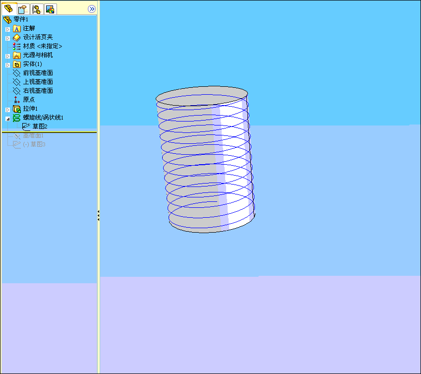

各位:我是刚学SW软件的,在设计螺纹时,却不能扫描切除,我的轮廓和螺纹线的起点是在同一个角度的,为什么不能建模呢?那位知道的请指教下?付上我设计时剪切下来的图片,请各位指教》

看看是不是这样

 楼主| 发表于 2008-7-26 22:27:44 | 显示全部楼层 来自: 中国广东惠州
回复 2# 的帖子
非常感谢你的指导!!!
发表于 2008-7-26 23:23:08 | 显示全部楼层 来自: 中国江苏南京
因为扫描放样等较耗系统资源,故推荐使用装饰螺纹线。出图同样3/4圆,细粗实线。
