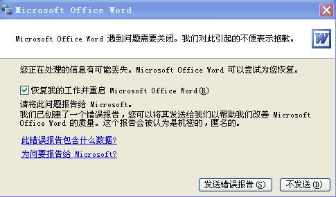

今天一直用着word文档很正常来着的,怎么突然在使用的过程中提示得用安全模式启动,现象如下:
双击文档出现如下提示信息,点击不发送
双击文档出现如下提示信息,点击不发送

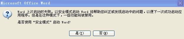

接着又提示如下信息
接着又提示如下信息
然后打开安全模式下的word软件,然后再次右击该文档再点打开才能打开此文档,请教该如何解决!

解决方法:把WORD里默认模板文件删除,删除后WORD会自动重建的
) T) [/ d! P4 u% u) Y$ |0 jWORD的默认模板名字为Normal.dot,
+ ]. Q- g* `) v  p5 |它的路径通常在WINDOWS系统盘里,具体为\Documents and Settings\Administrator(这是你登陆系统的用户名)\Application Data\Microsoft\Templates\Normal.dot " G: e' n& {; k' z
注意:在删除时不要打开WORD
