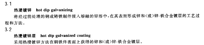

热浸锌,和热镀锌是一样的。套用张德利专家曾经有发表的:
8 p7 ~' S0 i7 L' c' ^6 z按照GB/T5267.3“紧固件 热浸镀锌层”国家标准的报批稿第3章“术语和定义”中的定义是“紧固件的热浸镀锌 hot dip galvanizing of fasteners:将经过前处理的钢制紧固件浸入熔融的锌液中,在其表面形成锌和(或)锌-铁合金镀层的过程。注:本过程包括将零件离心处理(或其它等效的方法),去除表面多余的锌。”

两者是一样的,只是叫法不同而已。( d' R  c* M5 R. v' K2 J
可参照标准:DIN_10147热镀锌钢板供货技术要求   和  GB-T 13912-2002 金属覆盖层 钢铁制件热浸镀锌层技术要求及试验方法。" i0 _7 A- s3 \, N% X1 F4 u. C
